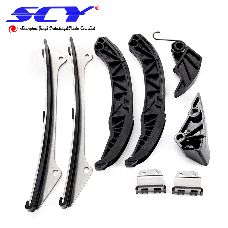

Разобрали мой двигатель, сделали разгильзовку теперь собираем и не хватает "ограничителей цепи" (2 шт.), между распредвалами. Потеряли их мотористы кто разбирал, но говорят искать нам. хрен с ним. потеряли и потеряли, не до крайних.
Итак, мотористы назвали их "ограничителями цепи" — по форме они похоже на букву П. По каталогу — нет никаких ограничителей. Вроде подсказали номер 2443237100, но по этому номеру деталь которая не подходит ни по форме ни по размеру. Сам ищу в каталоге — там вообще ничего нет между распредвалами. (https://www.ilcats.ru/kia/?function=get … p=20240A11).
Без них мотористы остановили сборку. Говорят что слетит цепь.
Вопрос 1. есть ли вообще этот "ограничитель цепи" на двс G6DK? (тк на мой дилетантский взгляд очень близко находятся распредвалы чтоб цепь просто так слетела. двс 56т.км)
Вопрос 2. если есть, то какой каталожный номер его (в форме буквы П).

На мпи моторах не было никаких направляек, а вот на гжи такие числятся
24420-3CGA2
Но чтобы точно посмотреть, нужен вин

Илья212121, это MPI
"Не применяется на выбранную модель автомобиля"

не исключаю, что они вообще не нужны …
поэтому они не ищутся. и соответственно их никто не терял, хотя моторист говорит что есть следы от того что там что-то стояло.
п.с. по тому номеру что прислали вообще не то …
Добавлено спустя 46 секунд:
а есть ссылка которую могу мотористу показать чтоб он не боялся дальше собирать ...
Добавлено спустя 14 минут 56 секунд:
нижние справа - как магнитики на тумбочке. вот про такие идет речь ...
