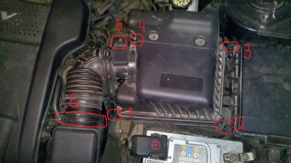

Несколько дней назад перестали включаться лампы заднего хода (иногда у некоторых не выключаются лампы) и задний парктроник. "Покурив интернет" пришел к выводу, что умер выключатель ламп заднего хода, каталожный номер 9386039003, установленный на коробке передач (5 МКПП, Carens III, 2 литра, 2007 г.в.). Если кому интересно расскажу в двух словах как поменять:
1. Открываем капот и снимаем плюсовую клемму с аккумулятора;
2. Отщелкиваем защелки 1, 2, 3, 4 на корпусе воздушного фильтра, поджимая по бокам снимаем разъем 5, с помощью крестообразной отвертки или ключа на "10" расслабляем хомут 6;

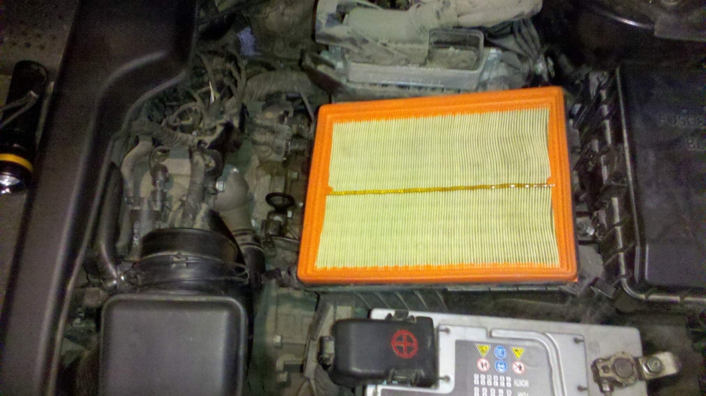

4. Вынимаем воздушный фильтр;

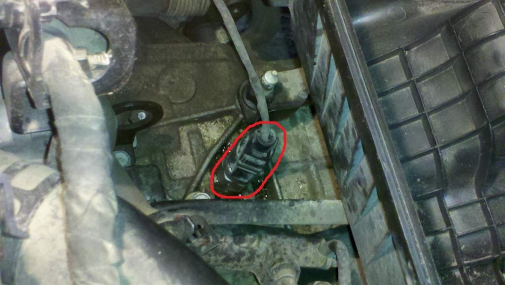

5. Под оставшейся частью корпуса воздушного фильтра, на коробке передач видим выключатель лампы заднего хода (что то типа болта с разъемом на верху);
31085
6. Поджимая по бокам снимаем разъем;

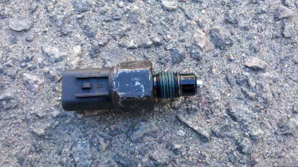

7. Удлиненной головкой (обычной не получиться) или ключом на "24" нужно выкрутить выключатель из МКПП. Выкручивать не удобно, но можно. Аккуратно достаем выключатель;
31086
8. На его место устанавливаем новый. При установке не поломайте разъем;
