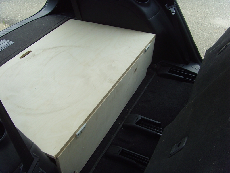

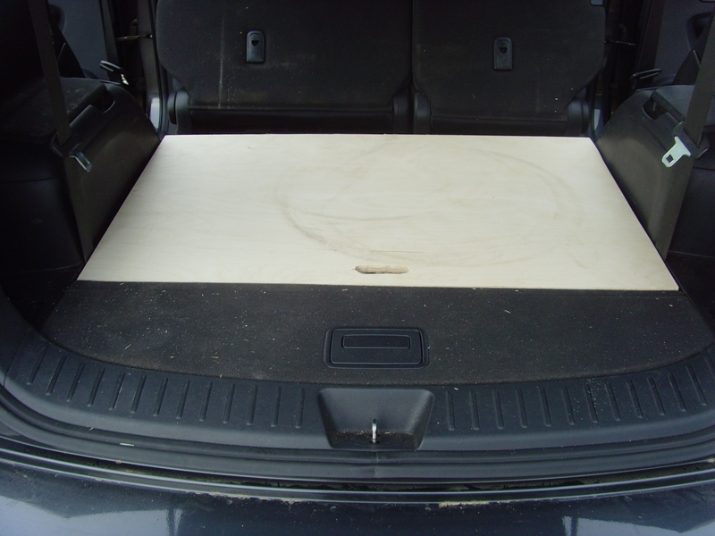

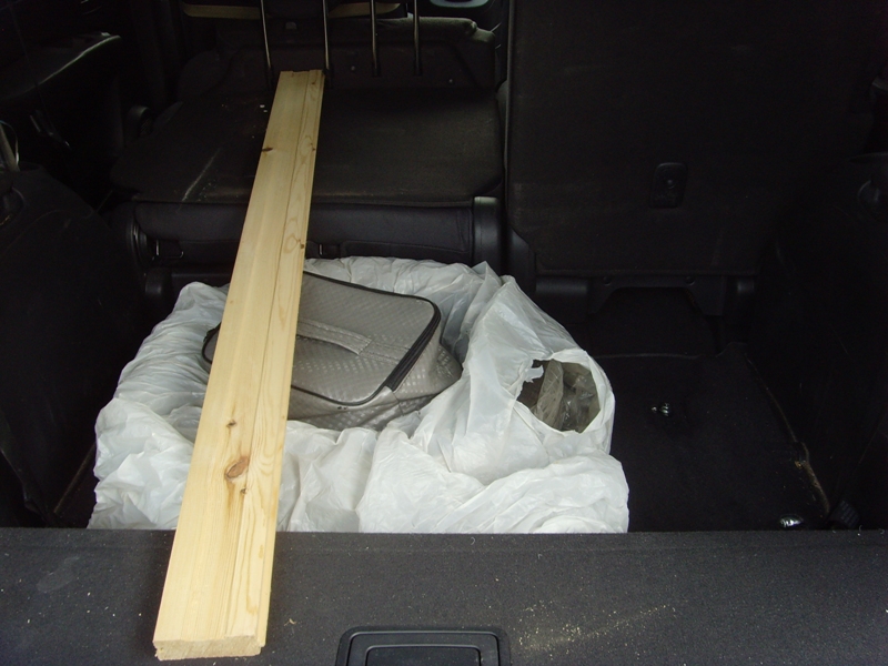

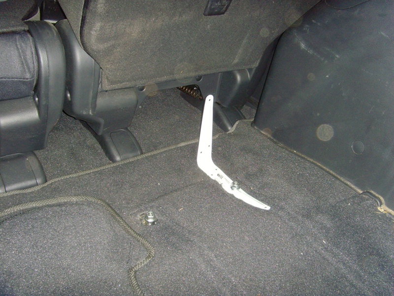

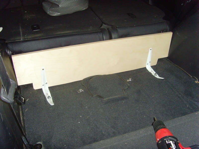

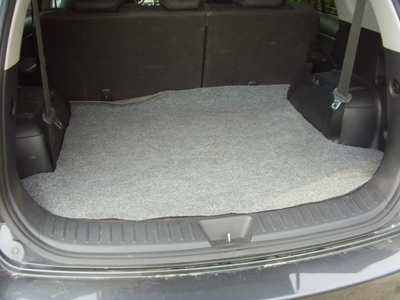

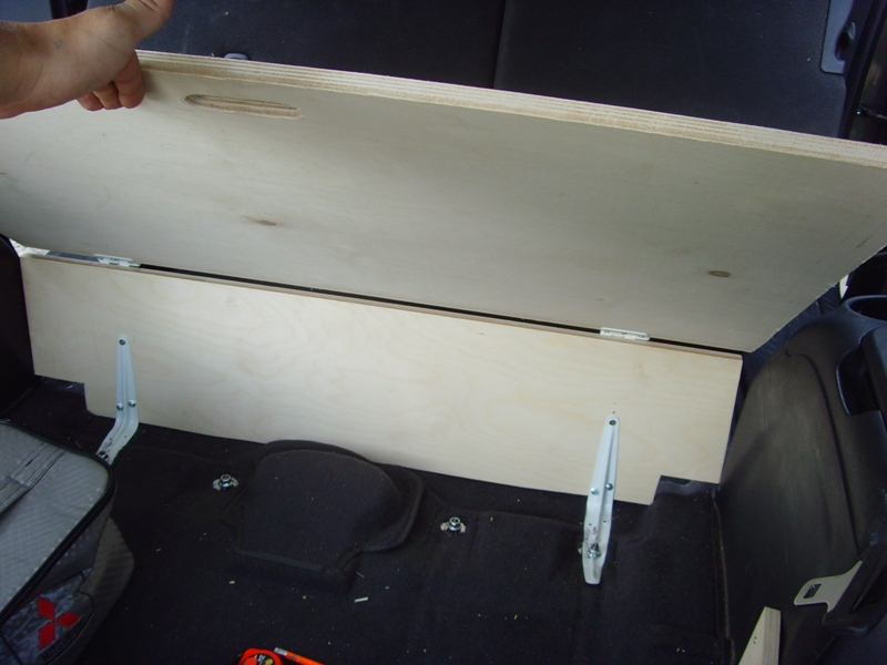

Отьездив три года на машине так ниразу непользовав третий ряд было принято решение выкинуть его. Много езжу по Рассее и сами понимаете места никогда много небывает. А 3 ряд сжирает очень много. Понадобился лист фанеры толщиной 15 мм. Два уголка 12 на 15. Два шарнира и несколько шурупов.
26290 После снятия третьего ряда в нишу спокойно влезает запаска и места исчо для много чего
26291 Обычный уголок только дырку просверлил по размеру болта. Прикручивается на место где были сидухи.
26292 Прикру ченная задняя полка
26294 Крышка фальш пола
26293 Вид ящика из салона с отодвинутыми сидухами.
26295 Куча дополнительного места
26296 Законченный вид. Так оно и было тока вместо сидений тепереча ящщик. Так же как и раньше при раскладывании второго ряда ровный пол!!!

Я решил сделать три ящика.
У вас нет необходимых прав для просмотра вложений в этом сообщении.
