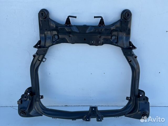

Domilow писал(а):Сгнил подрамник. Оторвалась задняя правая опора. Мой номер пробивается как 62405-1D400.
Расскажи чем дело кончилось. А то в сервисе тоже подрамник приговорили.
Добавлено спустя 15 минут 42 секунды:
морэм писал(а):В Питере есть балка 62405-1D200 в наличии, не оригинал.
Эта?
https://www.avito.ru/sankt-peterburg/zapchasti_i_aksessuary/podramnik_peredniy_kia_carens_2006-2012_3008653049?slocation=621540
Добавлено спустя 20 минут 20 секунд:
Там даже выбор есть! :D Вот от другого производителя:
https://www.avito.ru/sankt-peterburg/zapchasti_i_aksessuary/kia_carens_06-12_novaya_balka_podmotornaya_2607955099
Но первая мне как-то больше нравится.

Dimch писал(а):Расскажи чем дело кончилось.
Привет.
Тут писал: https://www.drive2.ru/l/632198846079839330/
Если из твоих ссылок — поставил "второй". И именно у них и брал. Четко и быстро.

62405-1D400 — передний подрамник. (тем временем цена за пол года на оригинал наползла с 300к до 600к :faceoff: )
Поменял. Рассказываю.
Связался в авито с питерским ZPКузов (ссылка чуть выше). Предложили мне три варианта:
- Кобра кинг Тайвань. Самый дорогой, но с гарантией на установку и качество
- Jorden NTY Autotop. Подешевле, но хуже качество и точность. Возможны проблемы при установке.
- Jorden Китай. Самый дешёвый. точно потребуется переделка и подгонка.
Взял первый.
Новые подрамники идут с сайлентблоками в местах креплений. На старых подрамниках их нет. Поэтому сразу вместе с новым заказывайте верхние и нижние шайбы:
62478-2G000
62473-2D000
