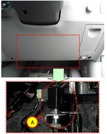

Процедура установки (фото не мои – из инструкции)
1. Поверните ключ зажигание в положение OFF.
2. Найдите выключатель стоп-сигнала (A) под нижней панелью со стороны водителя.
32044
Примечание:
Приведенные иллюстрации предназначены только для демонстрации и могут отличаться в зависимости от модели автомобиля.
3. Отсоедините разъем (B) от выключателя стоп-сигнала.
32045
4. С помощью рожкового ключа ослабьте верхнюю крепежную гайку © выключателя стоп-сигнала.

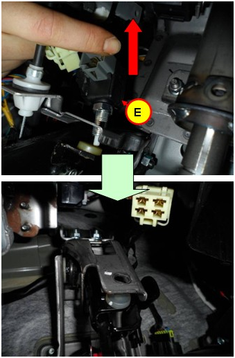

32046

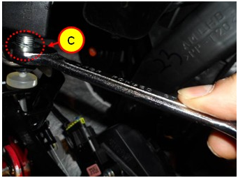

5. Открутите нижнюю крепежную гайку выключатель стоп-сигнала.
6. Извлеките выключатель стоп-сигнала в сборе (E) в направлении, указанной красной стрелкой. На нижней фотографии показано монтажное крепление с уже извлеченным выключателем стоп-сигнала (E).

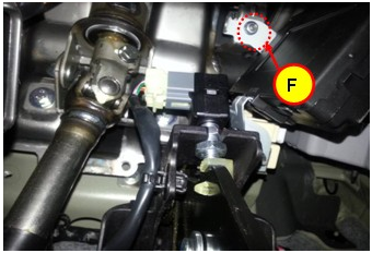

9. Найдите и отверните гайку крепления BCM (F). Прижмите другой конец провода заземления (который иголкой) к основанию шпильки. Наденьте и закрутите гайку.
32050
Примечание
Неправильная установка провода заземления может привести к неправильной работе стоп-сигнала.

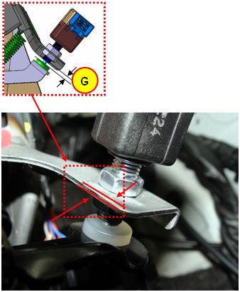

10. Отрегулируйте зазор (G) между нижней частью крепежной шпильки выключателя стоп-сигнала и стопором на самой педали тормоза (не нажимая при этом на педаль тормоза).
Указанный зазор (G): 1.0 ~ 2.0 mm (0.04 ~ 0.08 in)
32051
Примечание
Неправильная регулировка выключателя может привести к загоранию индикатора «check engine» и/или «ESC» на панели приборов. (За исключением модели Soul (AM), которая оборудована двумя контактами на разъеме выключателя стоп-сигнала)
