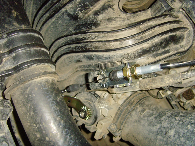

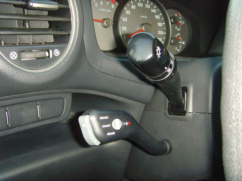

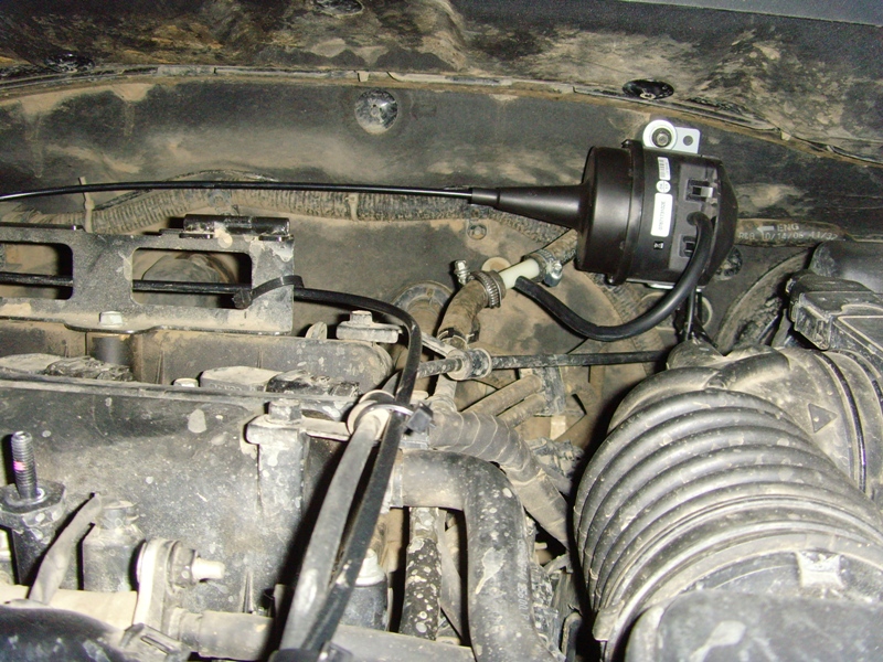

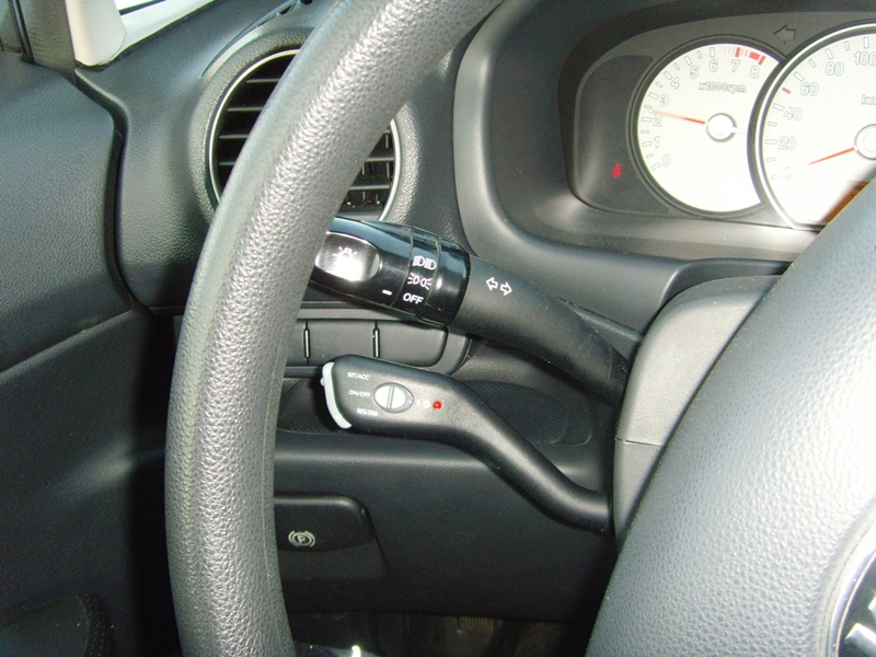

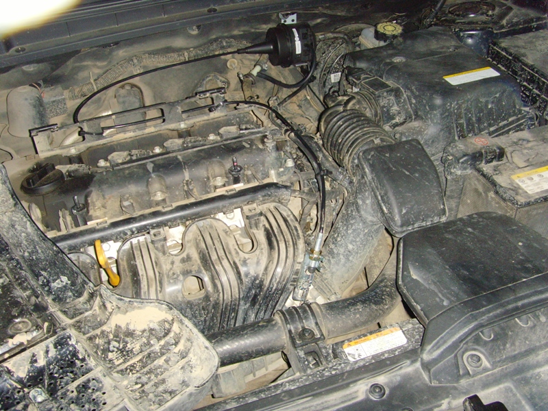

Ну сбылась мечта иметь машину с круиз контролем. Преобретено было с помощью Игоря ака гарик3000 . Обошлось в общей сложности с установкой около 19 тыс руб. Доволен как слон. Работает от скорости 40 км/ч. Держит прекрасно. Включаеться с секундной задержкой отключается при нажатии на педаль сцепления или тормоза( каропка ручная) можно при работе контроля нажать на педальгаза и при убирании ноги круиз снова останавливаеться на том же значении которое было запрограмировано до нажатия. Есть некоторая инертность при сбросе скорости при помощи пульта управления ,привыкаешь быстро. Вопчем хороший девайс для тех кто долго пилит по трассе с одной скоростью :pst:

Макс сам девайс 11 с копейками + кочерга на колонку 3500 уж больно стремный пульт родной ну и установка . у тебя пульт мс50 сам по себе дешевле на 3 штуки и без пульта. Так шо адекватная цена. В москве бы установка обошлась бы дороже как минмиум на 2500.

Конечно. Но немного если прямая дорога и постоянная скаорость. Больше всего ноги и зад отдыхают потому как с круизом можно и физкультуру поделать. У меня на руле нет ничего. А задействовать поидее можно любые кнопки но енто уже к спецам.
