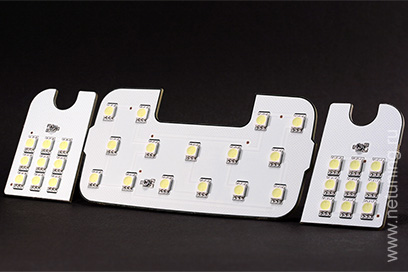

И тут случайно наткнулся на такие от netuning.ru:
Ну и решил попробовать.
Сравнение лампочки OSRAM LED (слева) с лампочкой от netuning.ru (справа):
Заменил обе:
Лампочка OSRAM LED в центральном плафоне:
Лампочка от netuning.ru в центральном плафоне:
Все лампочки от netuning.ru (извиняюсь за качество фотографии, но лампочки слишком яркие):
В итоге очень доволен результатом.

Те которые поставил, покупал вот тут:
http://www.netuning.ru/index.php?productID=7931
Там на плате гордо написано "Сделано в России". Трех цветов есть: 4300K, 5000K и 6000K. У меня стоят 5000К.
Osram как запасные лежат в багажнике, у меня же в индивидуальных плафонах освещения они остались.
