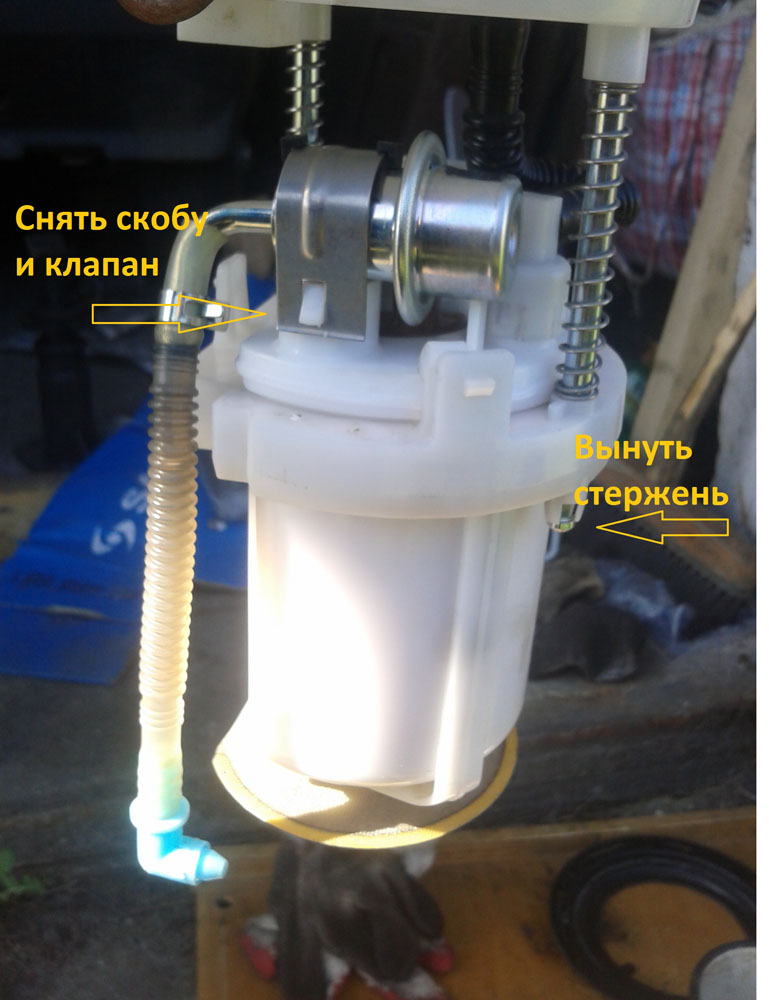

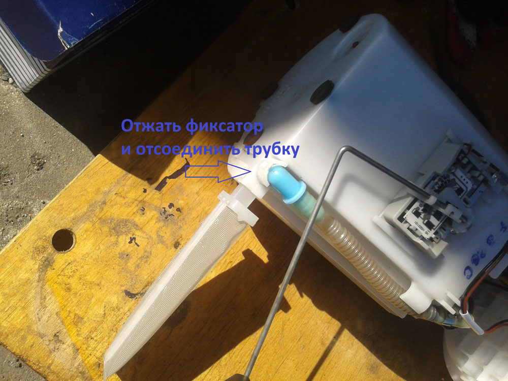

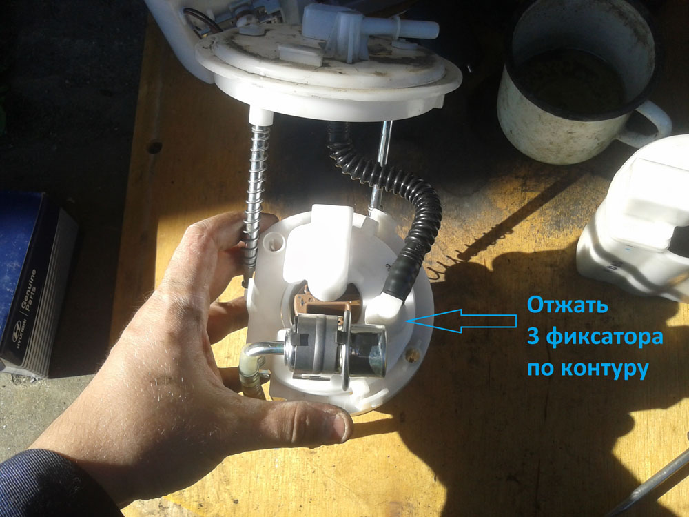

1) Для работы нам потребуется:
- фильтр;
- отвертка плоская — крестовая (в машине она есть штатная, но может пригодиться более удобная плоская тоненькая и маленькая для отжимания фиксаторов);
- ключь на 8;
- руки 2 шт;
- голова 1 шт.
2) Откидываем нижнюю часть заднего сидения.
3) Видим прорезь в обшивке под которой лючок.
4) Выкручиваем 4 самореза и аккуратно приподнимаем т.к. проводка подключена к бензонасосу. (ВНИМАНИЕ!!! Кромки отверстия острые – можно легко пораниться – что я и сделал)
5) Снимаем клемму питания и заводим машину (для сброса давления из топливной системы). У меня начал троить и я подумал что топлива мало и решил что пора снимать….
6) Перед демонтажем продуйте или пылесосом удалите песок и грязь дабы не попало в бак.
7) Снимаем трубку нажав на синий фиксатор (ВНИМАНИЕ!!! Даже после того как я заглушил там находилось топливо под давлением!!!). Снимаем аккуратно стравливая по чуть — чуть топливо
8) Вторую трубку отводим аккуратно в сторону.
9) Выкручиваем маленькие болтики (М8). Придерживаем черное кольцо т.к. фильтр на пружинках и он давит вверх.
10) Снимаем кольцо и аккуратно достаем сборку. (ВНИМАНИЕ!!! На кольце и резинке уплотнительной есть пазы и при сборке их необходимо совместить и в фильтре есть еще топливо ~ 100 -250 мл) Учтите что на фильтре стоит датчик топлива и сетка – торчащая в сторону (просто потянув вверх не вытащится).
11) Отключаем провода идущие к крышке и моторчику.
12) Отжимаем фиксатор и вытаскиваем рифленую трубочку.
13) Отжимаем три фиксатора и снимаем кассету с датчиком уровня топлива.
14) Отжимаем фиксаторы на штырях с пружинками и снимаем крышку.
15) Отжимая фиксаторы и снимаем трубочку от топливопровода (идущую к крышке)
16) Снимаем железную скобу (с резиночкой) и вытаскиваем клапан и уплотнительное колечко.(ВНИМАНИЕ!!! Запомните как стоит скоба – поможет при сборке)
17) Теперь время извлечь фильтр. Снова отжимаем фиксаторы и вытаскиваем, но будет мешать моторчик и его надо будет отжимать и вытаскивать одновременно. Не забываем про уплотнительные колечки. Радует что корейцы поумнели и стали делать фильтр из белого пластика и колечко сразу видно.
18) Собираем в обратном порядке. Операция заняла минут 50 т.к. фотографировал и делал это 1-й раз (максимум минут 30 для бывалого)
P.S. Если решите делать сами, то учтите делаете на свой страх и риск.
