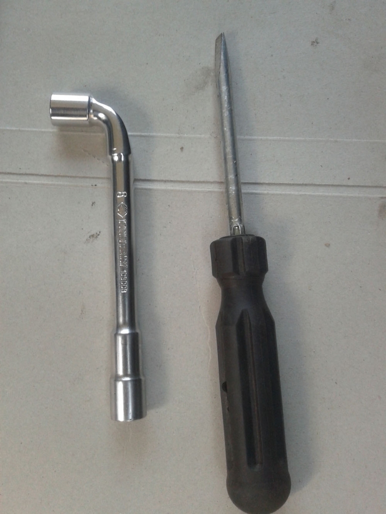

- отвертка плоская — крестовая (в машине она есть штатная, но может пригодиться более удобная плоская тоненькая и маленькая для отжимания фиксаторов);
- ключь на 8;

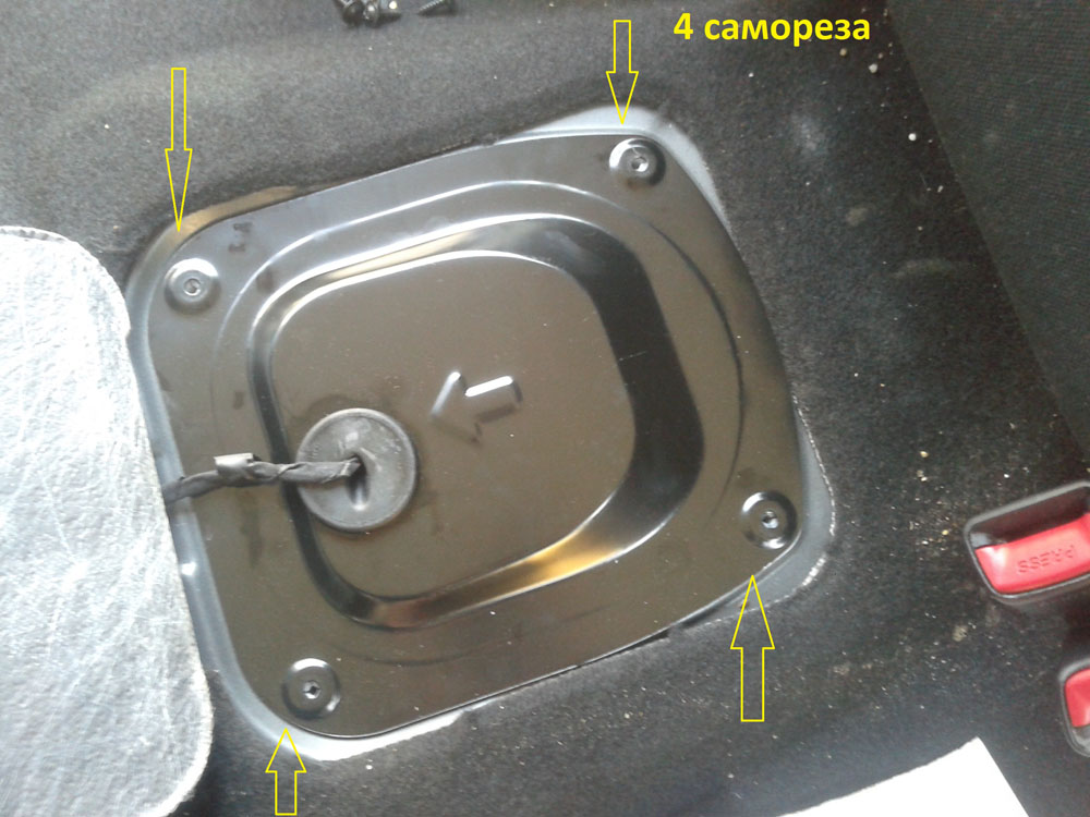

3) Видим прорезь в обшивке под которой лючок.
4) Выкручиваем 4 самореза и аккуратно приподнимаем т.к. проводка подключена к бензонасосу. (ВНИМАНИЕ!!! Кромки отверстия острые – можно легко пораниться – что я и сделал)

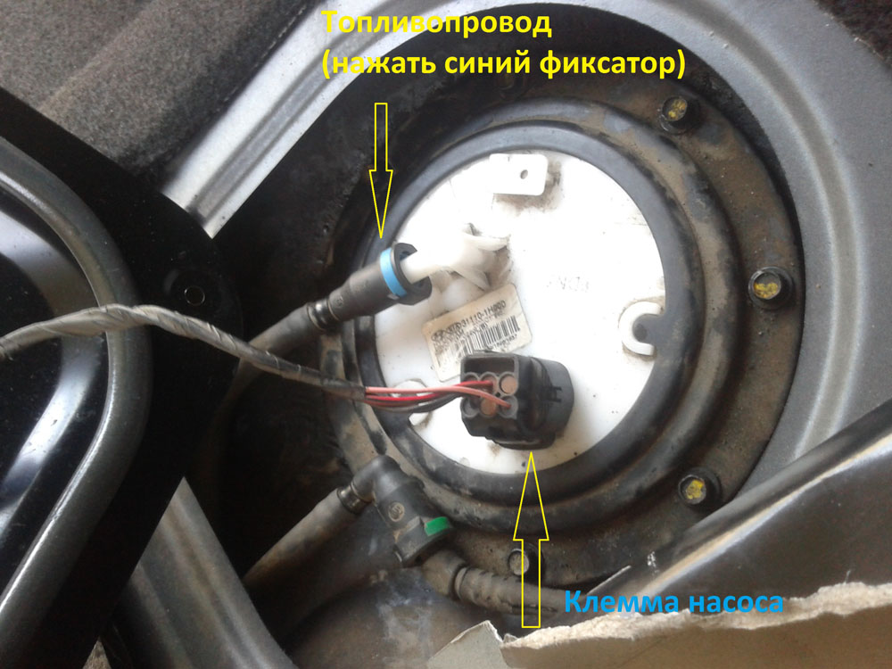

5) Снимаем клемму питания и заводим машину (для сброса давления из топливной системы). У меня начал троить и я подумал что топлива мало и решил что пора снимать….
6) Перед демонтажем продуйте или пылесосом удалите песок и грязь дабы не попало в бак.
7) Снимаем трубку нажав на синий фиксатор (ВНИМАНИЕ!!! Даже после того как я заглушил там находилось топливо под давлением!!!). Снимаем аккуратно стравливая по чуть — чуть топливо

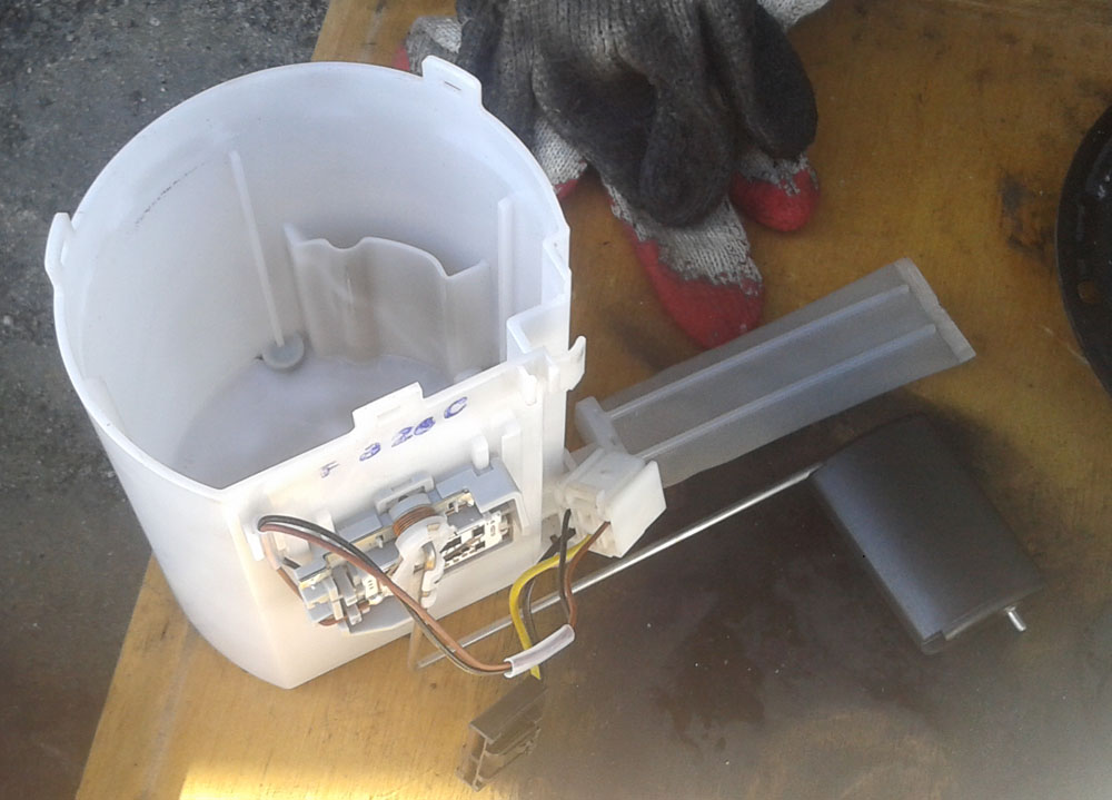

12) Отжимаем фиксатор и вытаскиваем рифленую трубочку.

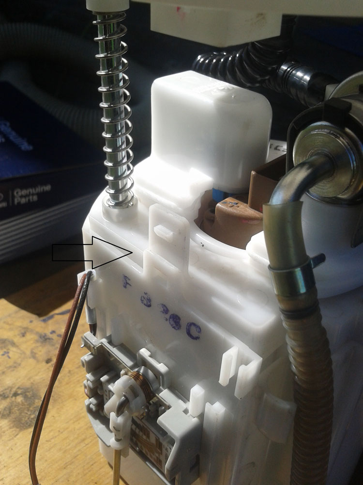

13) Отжимаем три фиксатора и снимаем кассету с датчиком уровня топлива.
14) Отжимаем фиксаторы на штырях с пружинками и снимаем крышку.
15) Отжимая фиксаторы и снимаем трубочку от топливопровода (идущую к крышке)

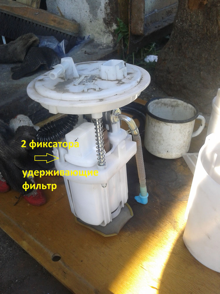

16) Снимаем железную скобу (с резиночкой) и вытаскиваем клапан и уплотнительное колечко.(ВНИМАНИЕ!!! Запомните как стоит скоба – поможет при сборке)

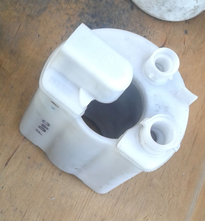

17) Теперь время извлечь фильтр. Снова отжимаем фиксаторы и вытаскиваем, но будет мешать моторчик и его надо будет отжимать и вытаскивать одновременно. Не забываем про уплотнительные колечки. Радует что корейцы поумнели и стали делать фильтр из белого пластика и колечко сразу видно.
