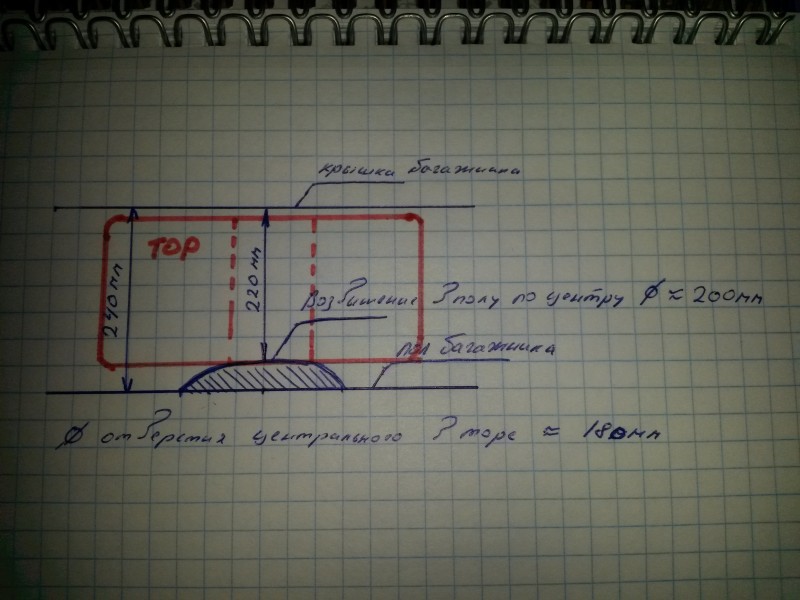

Сообщение d3mich » 28 май 2016, 08:50
Герр майор писал(а):Баллон как раз лег. Полка не выпирает. А про 220 мм не верю. Штатное запасное колесо 235 мм — ведь лежит себе прекрасно, никому не мешает .
В центре багажника есть возвышение которое уменьшает высоту при установке баллона.
Нарисовал схематично после вчерашних замеров. Может я не прав?

Сообщение Герр майор » 28 май 2016, 10:27
Ну дык в меня баллон тороидальной формы и середины-то нет (дырка от бублика). Так что возвышение нисколько не мешает.
Добавлено спустя 3 минуты 23 секунды:
Да, кстати, у меня баллон с внешней горловиной (я так понимаю, для установки под днище). Другого на момент установки не было в наличии. Так что дырка от бублика пустая (вожу в ней всякие нужности).

Сообщение d3mich » 28 май 2016, 14:27
Герр майор писал(а):Ну дык в меня баллон тороидальной формы и середины-то нет (дырка от бублика). Так что возвышение нисколько не мешает.
Я тоже планирую тор, на схеме же отметил что диаметр центрального отверстия в торе 180мм где то, а диаметр возвышения на полу где то 200мм т.е. дырка в торе мала, и тор не утопляется вниз. Ладно поеду к установщикам будем подбирать.
На всякий случай взял прокладку коллектора, вдруг будут снимать.
