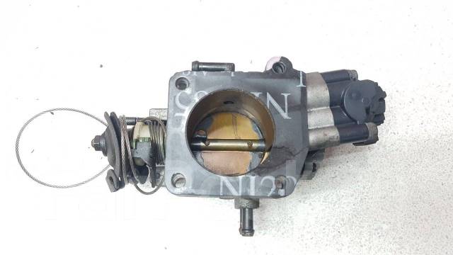

Re: Обрыв ремня ГРМ KIA Sportage 2 2008 словак;двигатель 2л G4GC
Ну, и добавлю, что не помыть дроссельную заслонку, а также весь впускной тракт, когда он у тебя в руках, я не мог.
Учитывая, что весь впуск — это большой кусок алюминия, пришлось применять весьма дорогое средство — LAVR Express (аэрозоль), т.к. обычная солярка или бензин как моющее средство от нагара — так себе, а шикарное и недорогое моющее средство — RIVASOL Мотор буквально жрет алюминий, применять его здесь было просто опасно. В итоге я Лавром отмыл не только весь нагар, но и какой-то серый налёт внутри дроссельной заслонки. Уж не знаю, что это такое было, но "оно" почти полностью отмылось.
Ниже фото из открытых источников, у меня был подобный серый налёт, который Лавр попросту растворил.
Следом пошел искать фото в интернете нового узла.
И где-то этот "налёт" есть:
А где-то его нет:
Последнее фото наверняка неоригинальной детали. Поэтому видимо что-то нужное отмыл :z)
Но дроссель пока вроде штатно работает.
Если кто знает предназначение этого серого "налёта", расскажите, что это такое и насколько "оно" нужно дросселю.
На крайняк можно дроссель и заменить уж…
Snike писал(а):Если кто знает предназначение этого серого "налёта", расскажите, что это такое и насколько "оно" нужно дросселю.
Есть у меня одно предположение из разряда "бред, но возможно", что это что-то типа серого герметика (краски), выполняет роль утяжелителя заслонки, чтобы она стала более инертна.
Может поэтому и педаль газа у меня такая чуткая стала.
Никто не хочет проверить мою гипотезу? :z)

Сообщение морэм » 15 май 2024, 00:49
Эта серая штука нанесена с завода. Типа герметизация щелей. Еë смывать не надо, вероятен подсос.

Сообщение Snike » 15 май 2024, 07:44
да я как бы и не хотел её смывать, она сама… :z)
Добавлено спустя 10 минут 14 секунд:
Ещё один момент. Я конечно не претендую на точность в этом вопросе, но когда я собирал всё, однозначно видел, что заслонка не закрывается полностью.
Ну, либо у меня тросик неверно настроен с завода, т.к. я там точно ничего не крутил.
Да и как бы, если заслонку полностью закрыть, как обеспечить ХХ?
Поэтому, если заслонка всегда приоткрыта, какой смысл её "герметизировать" от подсоса? Да и сомнительно это, что вообще возможно сделать таким образом. Мне кажется, эта "серая масса" всё же другую функцию несет.

Сообщение Andromedich™ » 15 май 2024, 08:54
Я думаю, она обеззараживает воздух от бактерий и вирусов. Ну чтобы движку совсем не поплахело. :z)
Иначе как он пандемию пережил? :z)
Добавлено спустя 3 минуты 24 секунды:
А да. Может это типа смазка, напыление. Ну чебы по алюйминию осъ заслонки из неалюйминиего адоптания работала лучьше. Не грызя айлюминий. Или может это вообще жидкий айлюминий )))

Snike писал(а):что это что-то типа серого герметика (краски), выполняет роль утяжелителя заслонки, чтобы она стала более инертна.
судя по месту нанесения — это не герметизация (она нафиг не нужна, вы про ХХ все правильно написали, есть всегда в карбах небольшой подсос) — а скорее смазка зон кромок заслонки наиболее трущихся о корпус. и оси
6746
Генерал-лейтенант
Генерал-лейтенант
Возраст: 64
Стаж: 18 лет 1 месяц 28 дней
Сообщения: 14406
Откуда: СПб
Автомобиль: Sportage D MT
Поблагодарили: 1797 раз.
Награды: 5
Сообщение Snike » 15 май 2024, 11:23
ладно, ждём тогда, когда заскрипит заслонка :z)

Сообщение Andromedich™ » 15 май 2024, 11:24
Она умрет молча. Как настоящий пионер-герой :vip:

Сообщение морэм » 16 май 2024, 01:18
Snike писал(а):если заслонка всегда приоткрыта, какой смысл её "герметизировать" от подсоса?
Вот я и думаю, какой долбодупел это придумал. Прокладки на дроссель, хомуты всякие. Дымогенератор. ДМРВ в конечном итоге. А потом идут вопросы, обороты завышены, расход ведро на 10 км.
А зачем дроссель именно такого диаметра, можно и шланчик на 10 мм поставить. Или карбюратор с подсосом.
А если знайкин-карбюратор изучит принцип работы гиперболоида то после пояснит, что-то.
Дроссель при холостом ходе закрыт полностью, а воздух поступает через канал РХХ. Дальше думайте.
