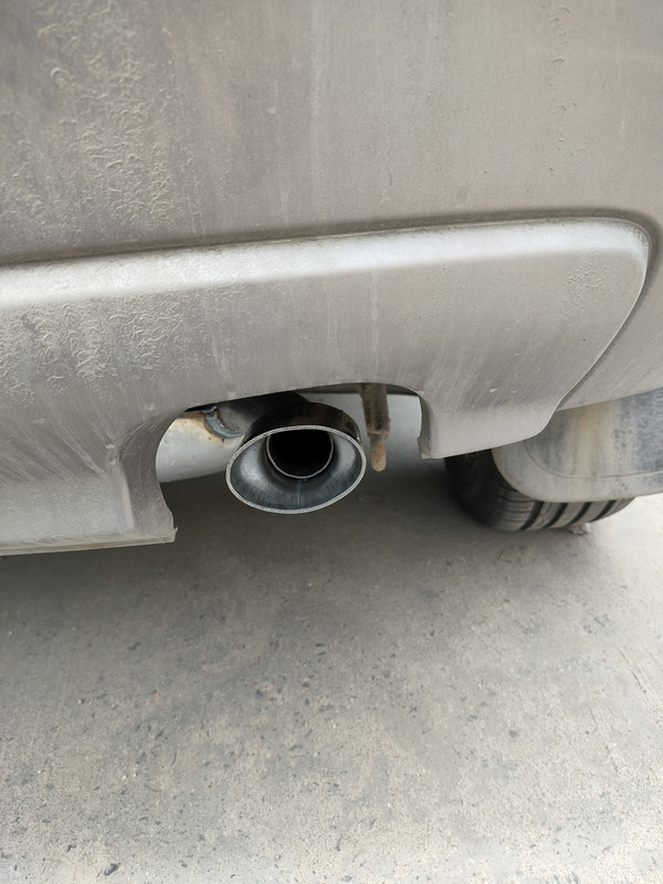

Самое главное отличие – это выхлопная часть. У «родной» банки выхлопная часть более крупная и во весь вырез бампера, у POLMOSTROW 47.34 выхлопная часть – это небольшой овал-насадка на трубе и смотрится конечно не очень красиво. Но это и не особо важно – главное что выполняет свою функцию.
Так же сервисмен по доброте душевной (то есть бесплатно) срезал эту самую выхлопную часть со старой банки и отдал мне – со словами, что если я надумаю то он может эту самую срезанную часть – приварить на новую банку (цена вопроса – 1.000,00 руб.). И тогда новый выхлоп – ничем не будет отличаться от старого.

Masimka писал(а): это небольшой овал-насадка на трубе
Хендаевский вариант
А что с родным случилось?
Надеюсь, что этот не пару лет прослужит…
