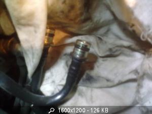

скажите кто знает номер этих резиночек, на насосе.

danone писал(а):Изображение
Если не текут смысла нет их менять. Давление в подаче и обратке низкое.
33113-27000
