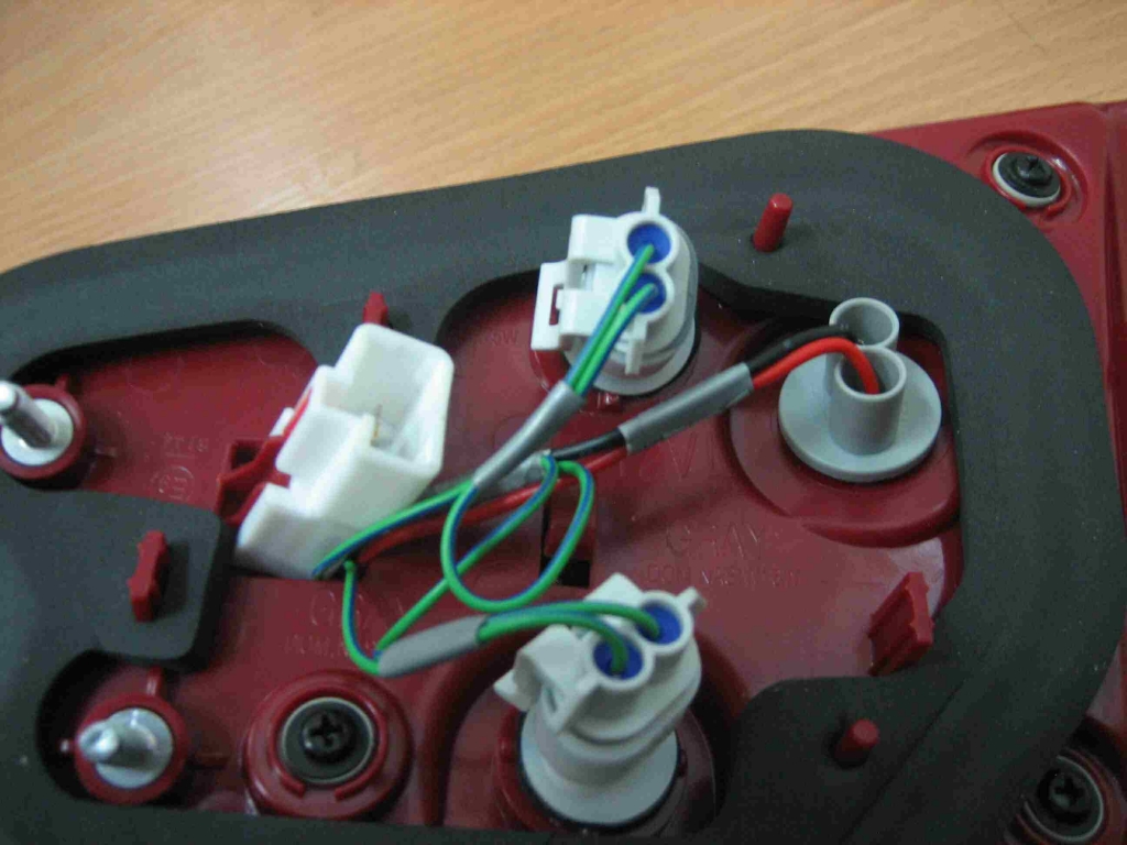

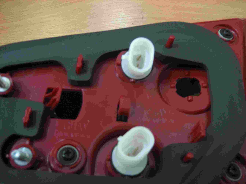

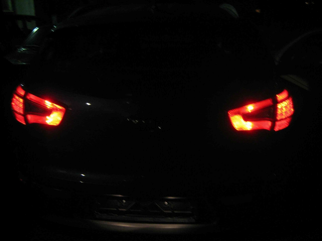

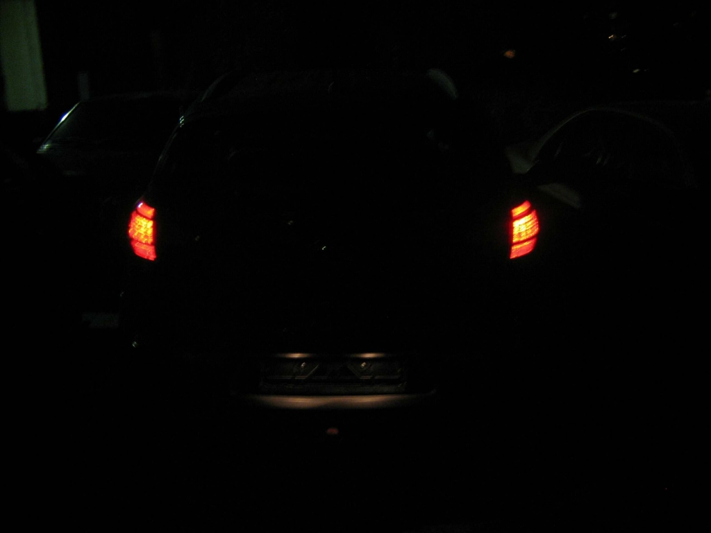

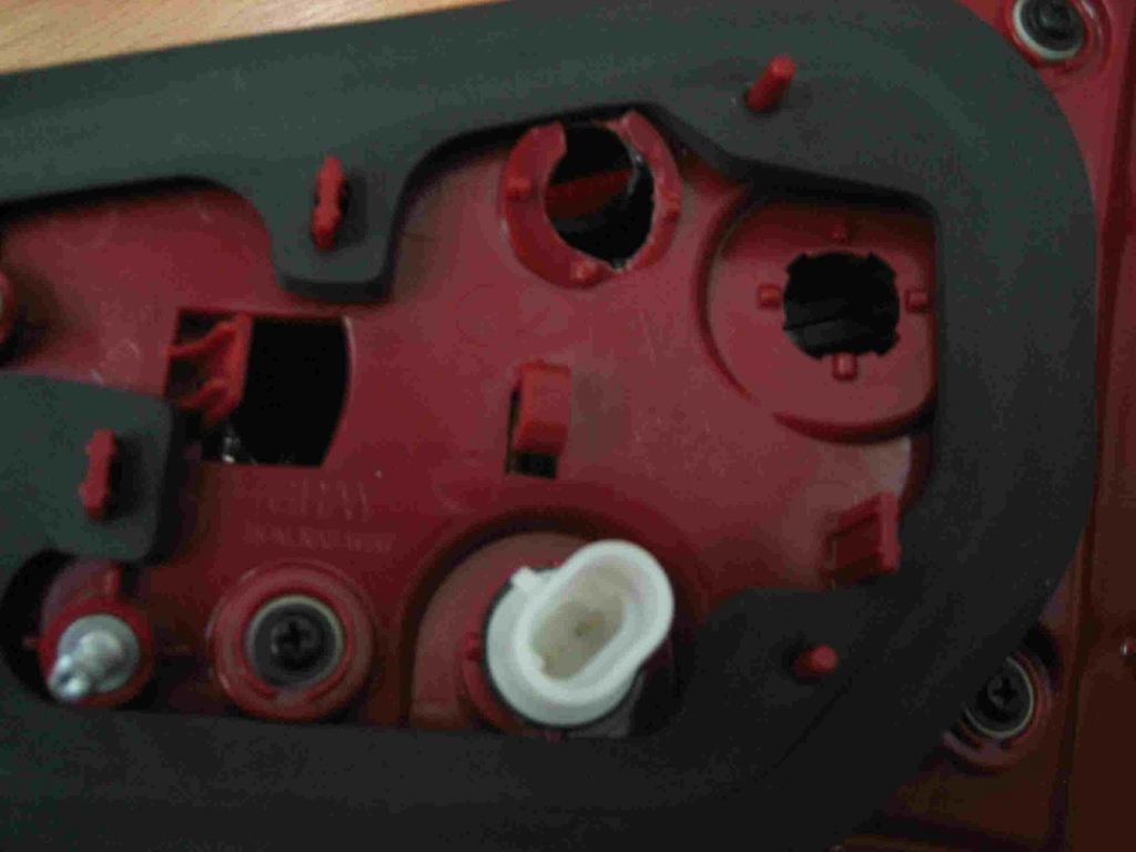

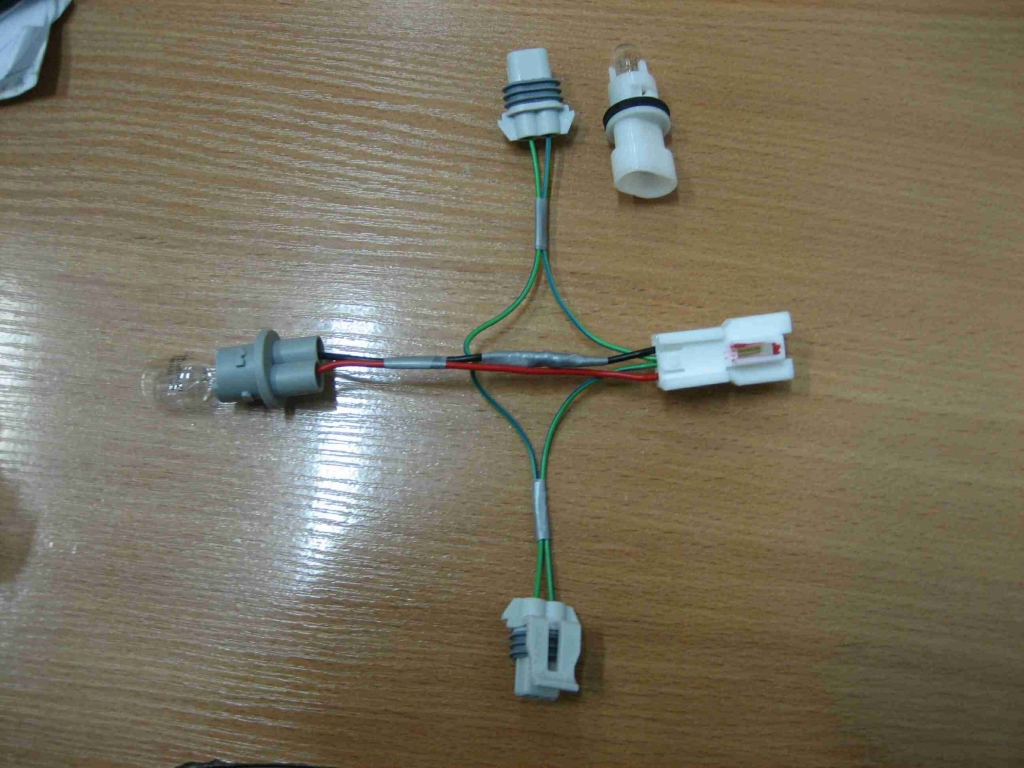

по просьбе товарищей выкладываю фото работы:
26893
26894
26891
26892
26895
и результата:
ДО:
26888
ПОСЛЕ:
26889

Чета уголки пересвечены, может лампочки заменить на менее яркие?
стоят 5 ватт. Да это на фотике так кажеться что неравномерно подсвечены - на человеческий взгляд все ОК

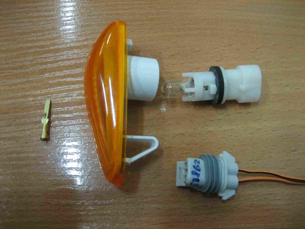

Сделать такое, ничего сложного нет! Снимаешь фонари, сверлишь два отверстия- примерно диаметром16-18 мм., на корпусе видно где должны быть отверстия, покупаешь ленточные светодиоды ( я взял ленту на 72 диода, разрезал попалам ) и вставляешь эту ленту в одно из отверстий, а второе отверстие нужно, что бы крючком из проволоки поправлять ленту, иначе она упирается и не в какую не идёт. Затем подключаешь провода, в разъёме чёрный это корпус, а средний в разъёме + габарита. ВОТ И ВСЁ!!!

Насчёт "мягкого пластика"... про эту ленту не скажу, но сейчас просто вспомнилось, как то разбирал одну конструкцию а-ля фонарь, где между пластиковым стеклом и пластиковым же отражателем была в несколько колец засунута лента дюралайта. Не знаю, сколько лет оно так было, но в местах соприкосновения дюралайта с пластиком - пластик как то "подплавился" что ли. Не от температуры понятно, видимо какая то химическая реакция между спастиком фонаря и материалом из которого дюралайт сделан или процесс текучести этих материалов. Не знаю , короче. Но после отдирания ленты следы были конкретные и на отражателе и на "стекле" фонаря.
Я бы всё таки подумал стоит ли колхозить со светодиодной лентой. Лампочки ,конечно, не так гламурны, но зато проверено. Да и светодиоды хорошо смотрятся когда целиком фонарь светодиодный, а так... там лампы, здесь диоды... ну не знаю короче.

В качестве разъёмов идеально подходят разъёмы(вазовские) датчика положения коленвала -просто замечательно! :D

Я также поставил все от Таза! И что Вы думаете?
На второй день их (горящих ламп) осталось Трое! Все таки ТАЗ есть Таз!

Поставь филипс, чтоб не всё от таза было.
Я просверлил мало, лампочка видать касалась пластик и лопалась, при чём в обоих фонарях где дырка под наклоном. Сейчас проплавила сколько ей надо и всё тип топ, снимать было лениво.
