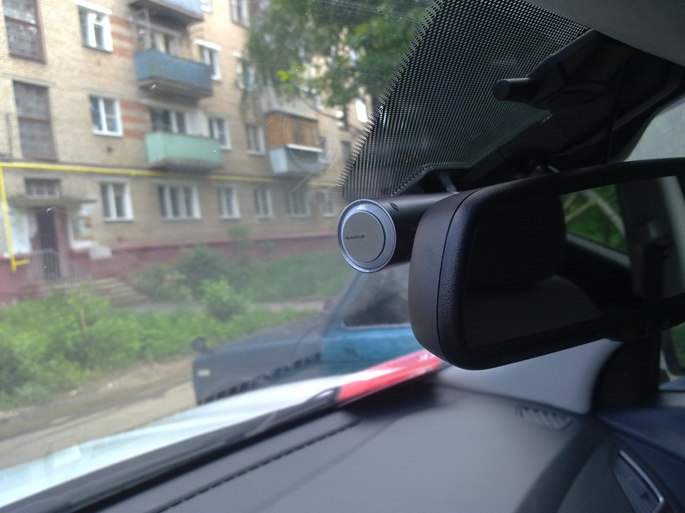

Сообщение Evgen » 20 дек 2012, 22:45
muraveika, Оля, ну понятно что не сам глазок за шелкографию прятать я собирался :D
Как раз и хотел что б крепление туда приклеилось, а глазок уже выглядывал ниже. Но так что-то в Рио моей не получается :(
Хотя может я не все варианты рассмотрел.. :think:
Кстати еще вопрос.. У всех так туго вначале разъединяется регистратор от крепления? У меня так туго, что кажется, что кажется, что липучка не выдержит… хотя это..
muraveika писал(а):крепление минут 20 отдирала леской — держится намертво, зараза
… радует

Evgen,
ну ты бы сам сфоткал свое лобовое
было бы проще

Сообщение muraveika » 20 дек 2012, 22:50
Evgen, мы с парнем леской ОТРЕЗАЛИ эту гребанную липучку от стекла..
оба в перчатках..
сначала леску порвали..
потом в 4 струны резали..
минут 20 потратили.. так что быстрее стекло разобьется, чем крепление от стекла отлетит )))
ДА, пластик еще разработается, но болтаться никогда не будет )))) дело в кнопочке… ибо изначально ты ее не до конца ПРОжимаешь.. поэтому ты его оттуда именно выдергиваешь.. а потом кнопка разработается и рег будет нормально вытаскиваться ))

Сообщение Evgen » 20 дек 2012, 23:05
AndreS,
как-то так Изображение
вверху идет полоса от солнца(у меня ее нет) а по середине видна шелкография, куда в центр крепится держатель зеркала… Получается что единственный мне подходящий вариант, это клеить за зеркало.. ( Виден будет для пионэров :bye:
Ну да ладно… Главное шо тетка по русски заговорила :)
muraveika писал(а): ибо изначально ты ее не до конца ПРОжимаешь.
Поверь, более чем ;)

Сообщение muraveika » 20 дек 2012, 23:15
Evgen, так все за зеркало клеят…
а ты куда хотел? приклеить на потолок и чтобы он видел дорогу?
ха, забавный ты )))
