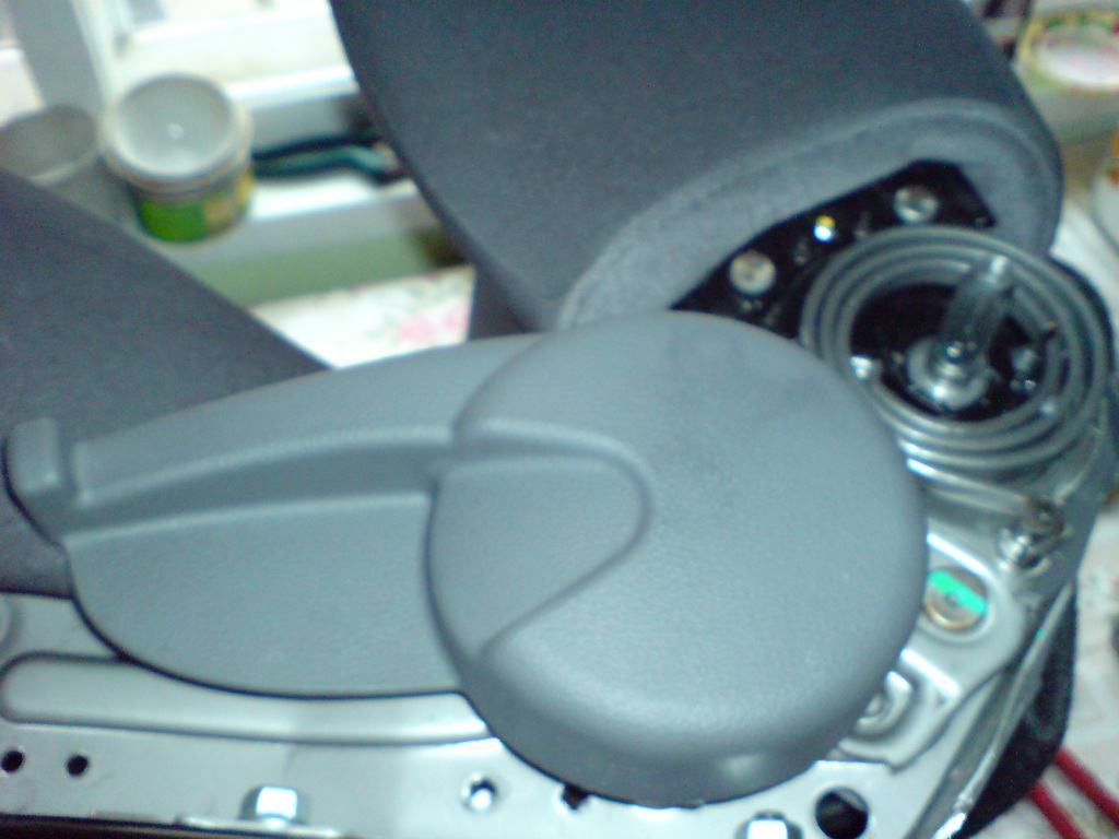

Снимаем пластиковую накладку с левой стороны:
27132
Чтобы это сделать нужно открутить три самореза.

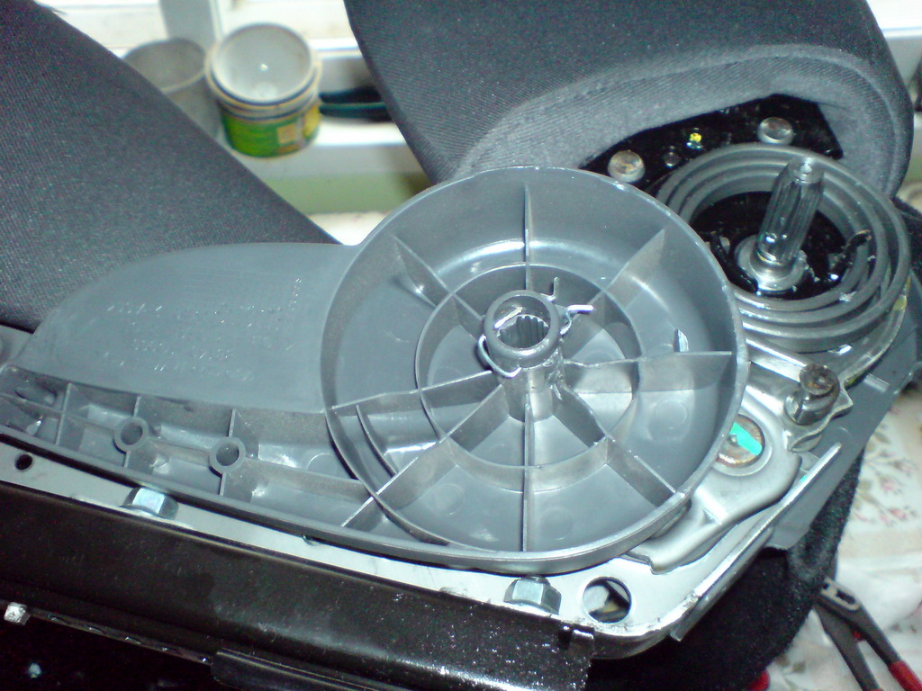

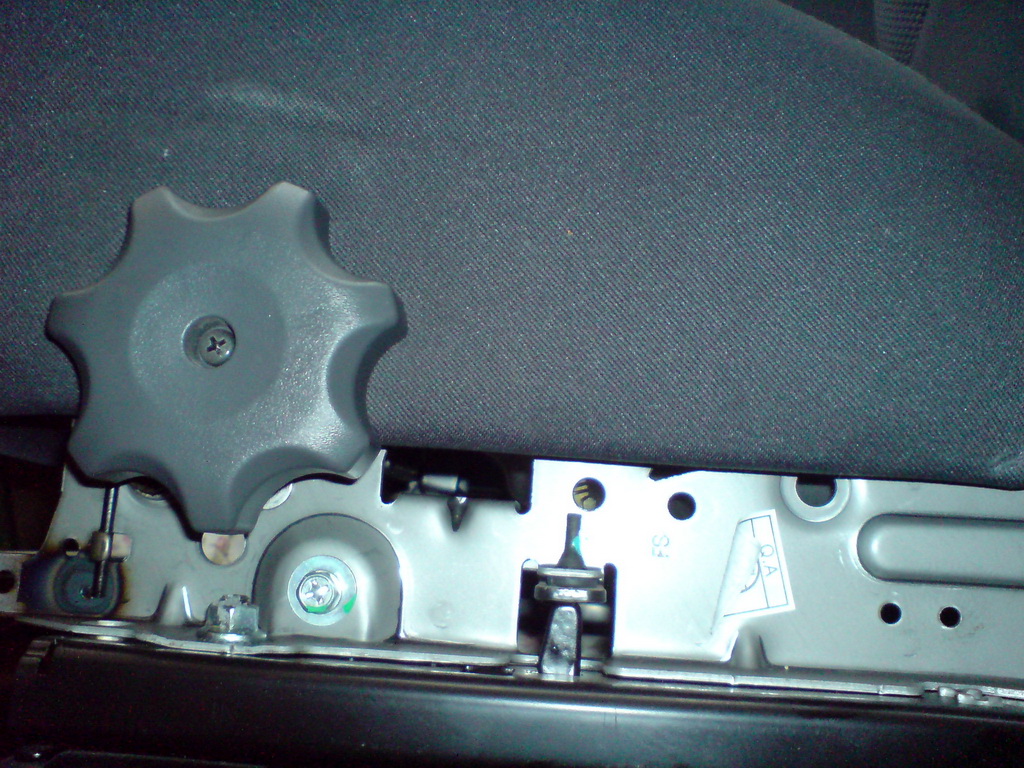

А также снять ручку регулировки наклона спинки (снимается достаточно трудно, для этого нужна мощная плоская отвёртка, чтобы поддеть под самое основание)
27130 27131

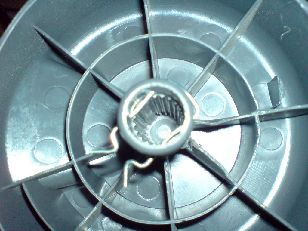

Крепление ручки к механизму при помощи вот этого пружинного шплинта (если я правильно его обозвал)
без пружинки я её снял : 27145 с пружинкой:27146

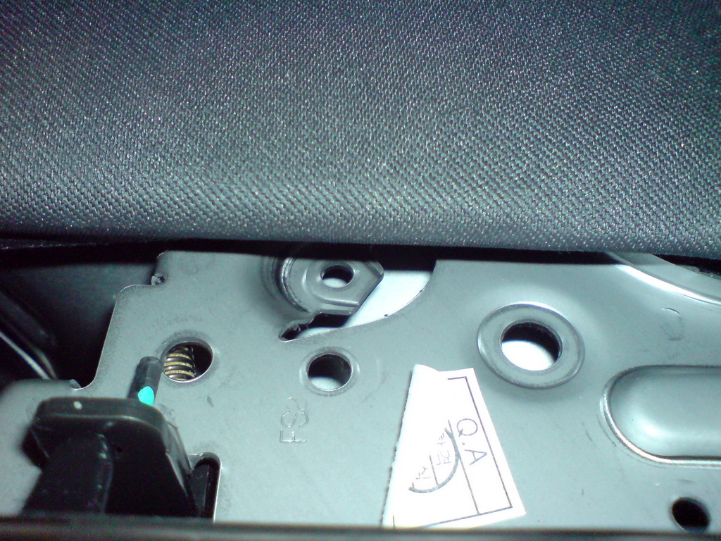

Сняв пластиковую накладку мы увидим место где должна быть вторая ручка регулировки лифта сидения:
27127 27128
Поскольку заказать или купить эту систему управления нельзя, выдумываем дальше.

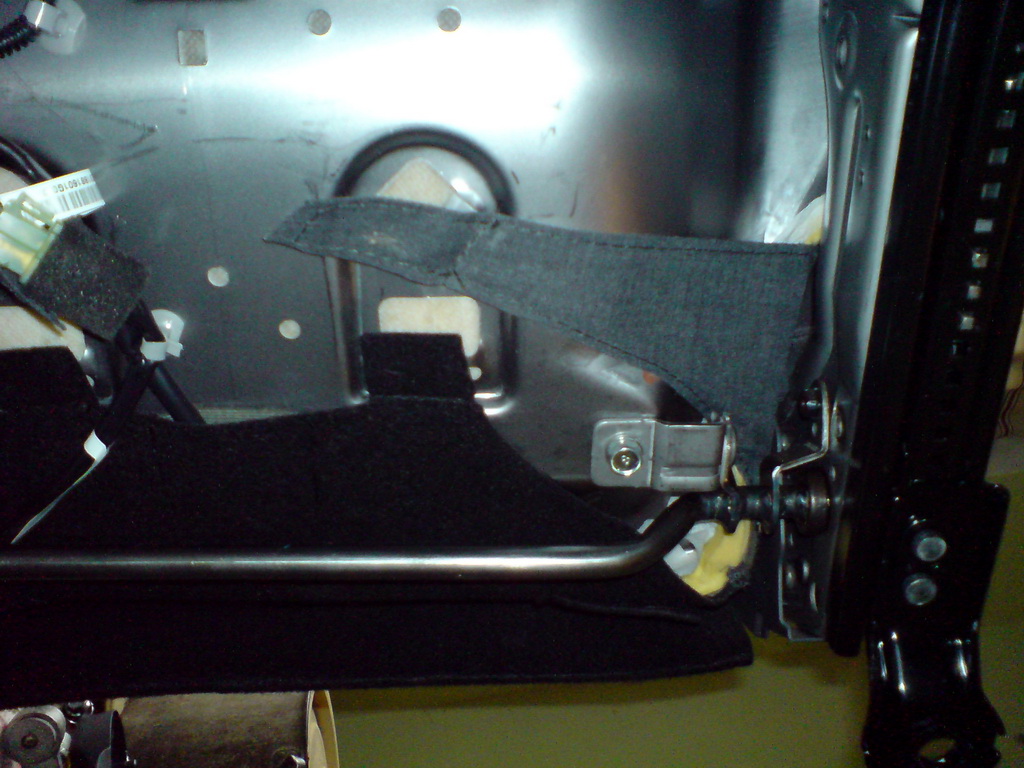

Теперь заглянем под сиденье и увидим вторую часть системы управления (но правда не полноценную,осталась система подъёма задней части сидушки):
вся 27135 левая часть 27136 правая часть 27134

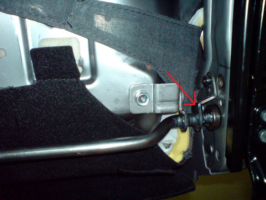

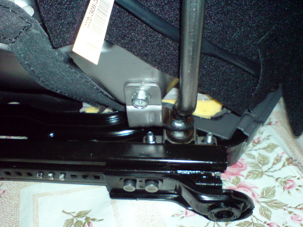

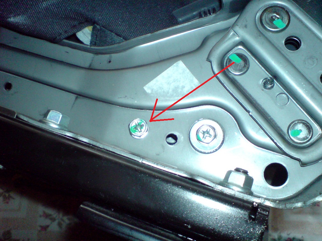

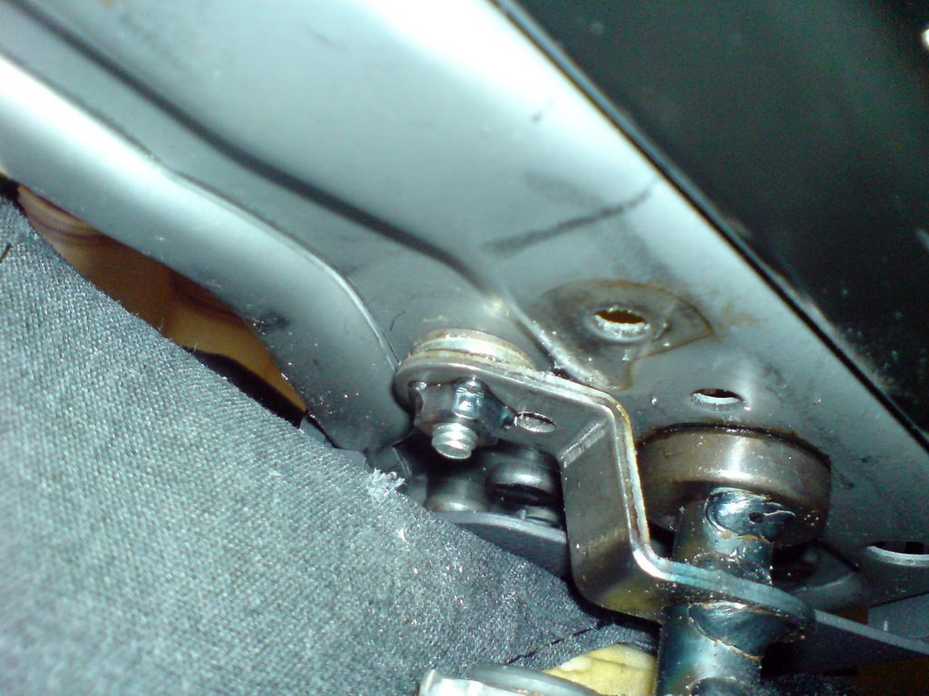

Кореяки убрали систему управления, но оставили систему подъёма задней части сидушки. Нам нужна левая часть.
Отмеченную скобу они просто закрепили на основании кресла болтом:
27151 27152
Ну и решение вопроса:
После откручивания болта задняя часть сидения свободно подымается и опускается.
Делаем как в поговорке (ну кто-то может и сразу, но я решил не рисковать): семь раз отмерь один раз отрежь.

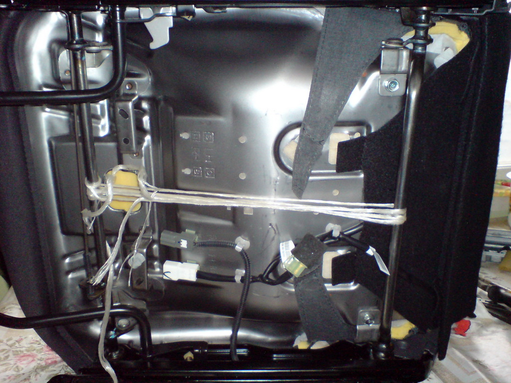

Регулируем как вам будет удобно (я это делал с помощью верёвки):
27138

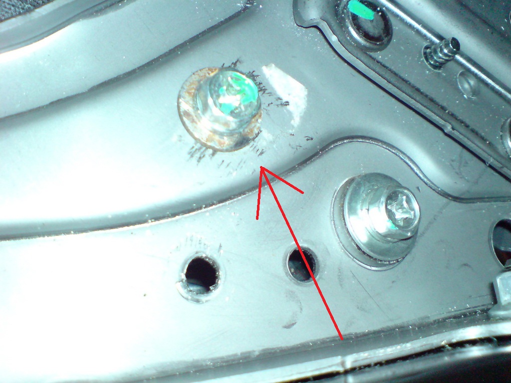

После этого я отметил и просверлил в основании кресла новую дырку для фиксации задней части сидения с помощью болта:
27153
С низу я подложил пару шайб, чтобы не изгибать скобу:
27148 27147
Вот впринципи и всё по поводу лифта сидения. Я поднял все регулировки на максимум - посадка стала выше и удобней - ИМХО.

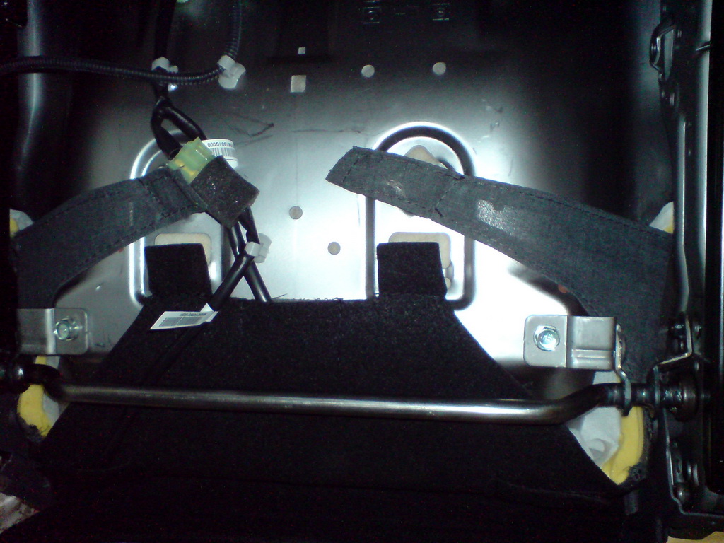

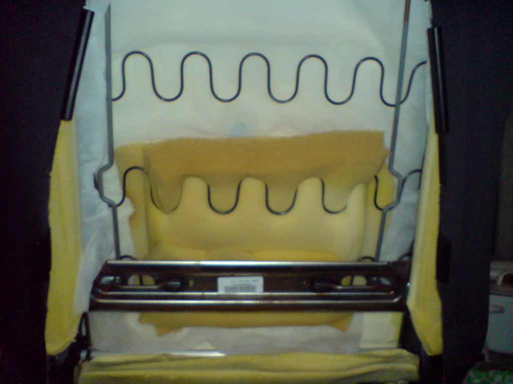

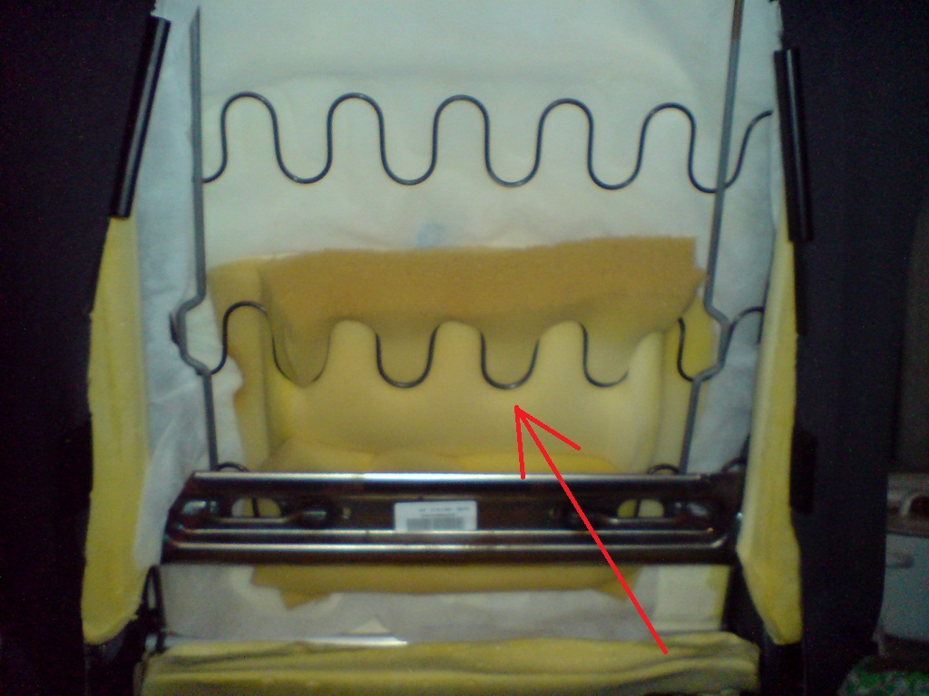

Немного по поводу поясничного подпора.
Не так давно на нашем сайте уже предлагали вариант реализации поясничного подпора. Но там был один минус, это блокирования подогрева сиденья в уровне пояса.
Я решил сделать наоборот т.е. с обратной стороны:
27139 27140
Пластиковая крышка с обратной стороны снимается не сложно: скажем так - отщёлкиваем нижнию часть, крепления там такие:
27141 27142
После этого сдвигаем в любую сторону, чтобы освободить боковые крепления:
27143
И опускаем вниз:
27144

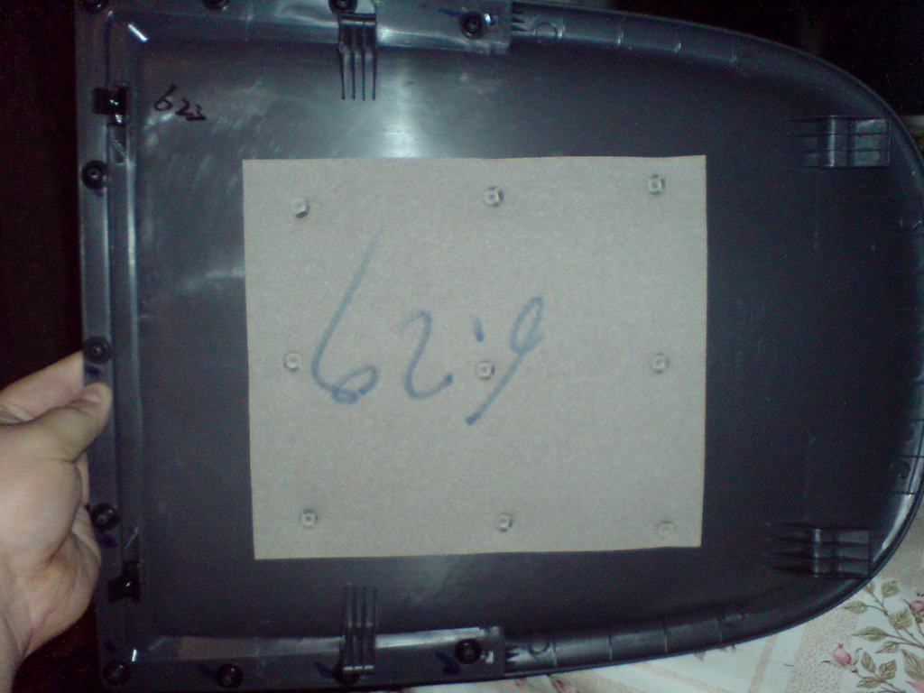

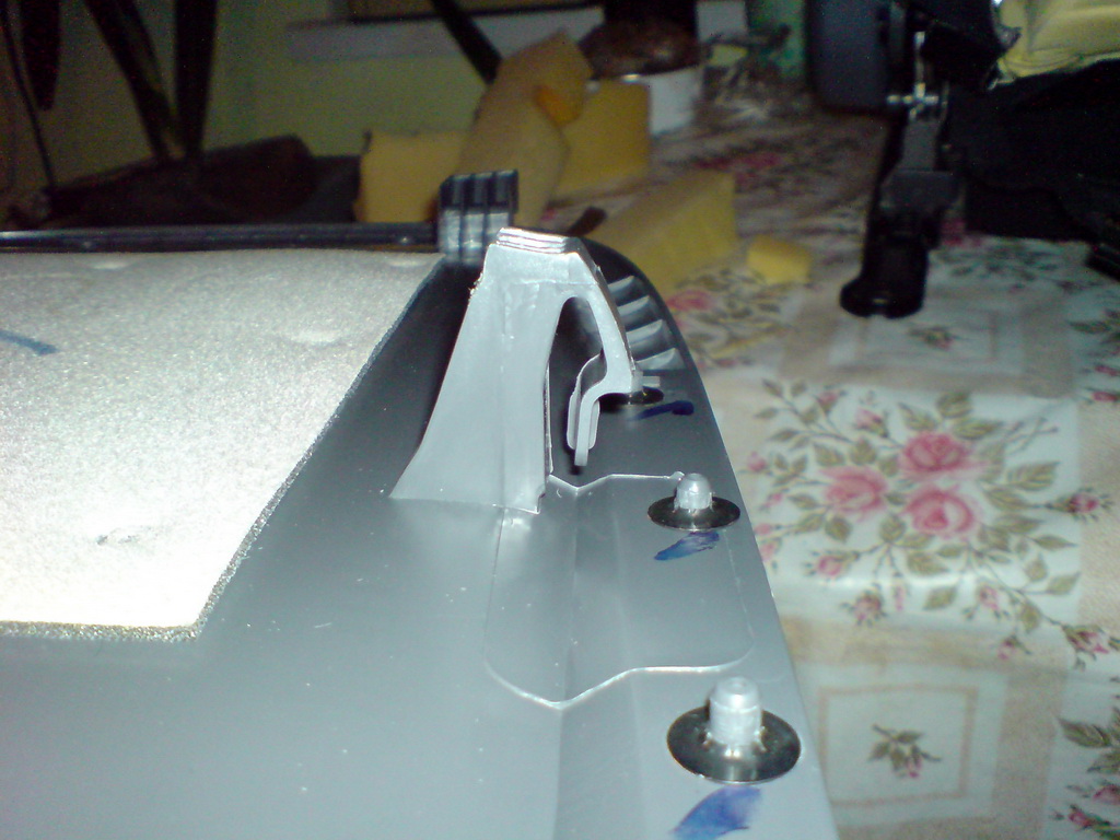

После тестирования поясничного подпора может быть под эту пружину нужно будет подложить какую-нибудь твёрдую плашку 15*30см для лучшей поддержки:
27154
Ну вот, примерно как-то так! ;)

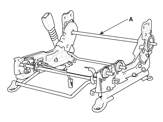

1. Найти основу сидушки со старых комплектаций, а основа сидушки это всё кроме мягких запчастей.
Эта схема у меня с регистрации на форуме в альбоме лежит:
25769
2. Найти разбитое кресло, от туда высверлить вторую регулировку (крепится на клёпках) и направляющие.
В экзисте даже упоминания нет про кресла с двойной регулировкой как для европы так и для USA (по-крайней мере я не нашёл).

Xandr писал(а):После тестирования поясничного подпора может быть под эту пружину нужно будет подложить какую-нибудь твёрдую плашку 15*30см для лучшей поддержки:
27154
Сделал себе аналогичную вставку, вроде показалось удобным, но спустя пару дней стала жутко болеть спина. Уменьшил вставку в 2 раза, возникло ощущение камня в спинке сиденья. Пришлось выкинуть совсем и все стало нормально.
