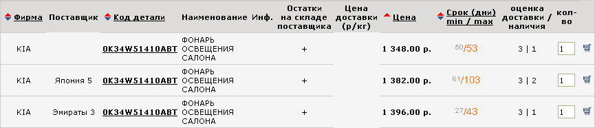

Прикольно, но теперь деталька OK34W51410ABT вообще не ищется нигде! :bye:

Гагарин писал(а):Прикольно, но теперь деталька OK34W51410ABT вообще не ищется нигде! :bye:
Чего это не бъётся — всё нормально бъётся — вот http://www.exist.ru/price.aspx?pcode=0K34W+51410A06
Не надо вместо ноликов буквы О вводить и всё у вас получится.

Вообще-то я сам никогда не набиваю, тока копипастю… В данном случае виноват Sivka цитирую:
Sivka писал(а):когда тема была опубликована, в экзисте их было в наличии 289 штук по 789 р. (OK34W51410ABT).
Koc писал(а):P.S. А цена то за 1.5 года с 900 рублей до 4 килорублей выросла. Совсем exist охренел.
Вот здесь KIA1970 пишет, что 22 сен 2010 оно стоило уже 3400… Так что цена за год поднялась всего на 400 ру.

Koc писал(а):Чего это не бъётся — всё нормально бъётся — вот http://www.exist.ru/price.aspx?pcode=0K34W+51410A06
так тут уже другой код на ссылке, а тот, с который я писала и вправду не бьется OK34W51410ABT, и с ноликами и буквами у него все нормально, ибо тоже копипаст..:)

Sivka писал(а):а тот, с который я писала и вправду не бьется OK34W51410ABT, и с ноликами и буквами у него все нормально, ибо тоже копипаст
Галина, если в вашем коде заменить первую букву О на нолик, то экзист его находит. Вот тут ощутимо видно разницу:
OK34W51410ABT
0K34W51410ABT
Но все равно, цена совсем не подъемная у экзиста. ))) А вот у 1001з более-менее реальная:
