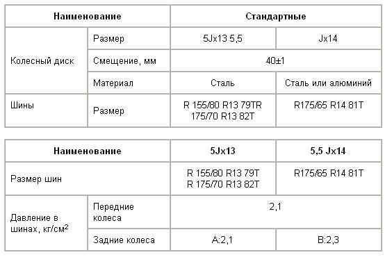

Кстати, вот штатные размеры на Рио 2, почему то не нашел их на форуме:
29593
