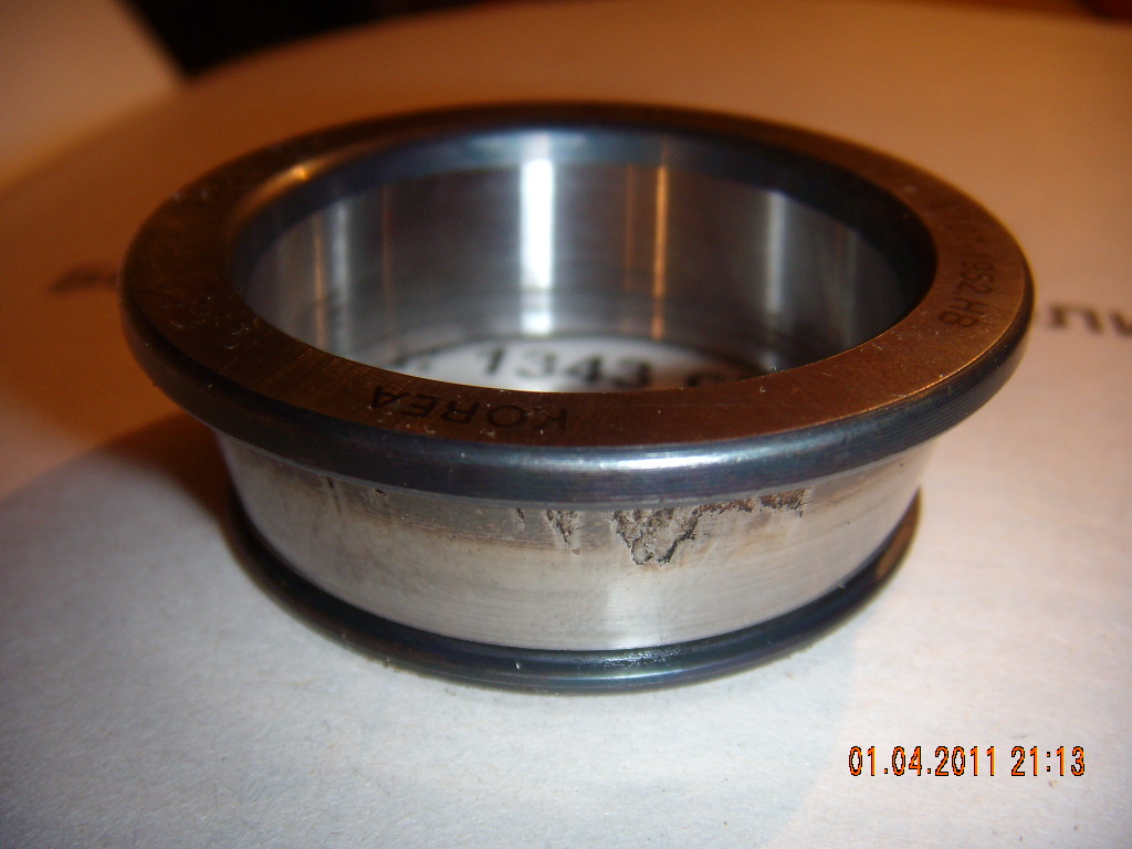

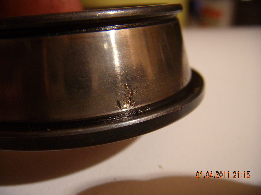

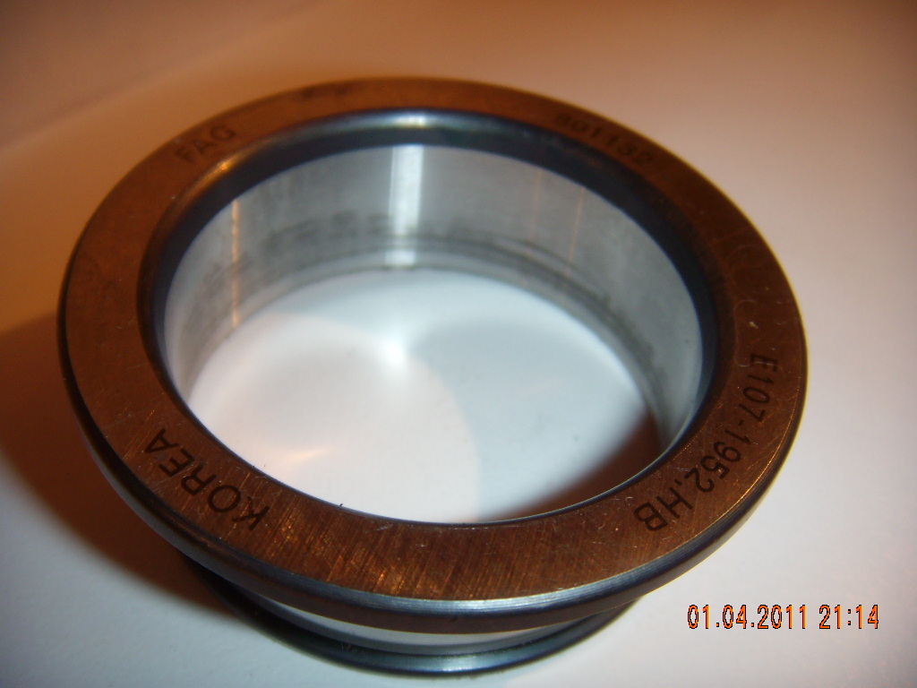

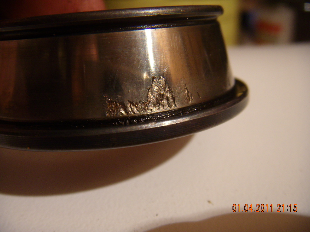

Загудел у моей КИА правый передний подшипник ступицы. Прикупил я комплект для замены и приехал в гараж менять. При снятии старый подшипник развалился и я обратил внимание на поверхность внутренней обоймы… ТАКИЕ ДЕТАЛИ СТАВЯТ НА СТАНЦИИ ДИЛЛЕРА !!!
[img]28214[/img]
[img]28213[/img]
[img]28211[/img]
[img]28212[/img]
Как видно на фото подшипник произведён в Корее, по документам я выяснил что он был установлен на машиу диллером меньше года назад, прошол подшипник 34 т. км.
Понятно, что диллер тут не причём, по скольку этот дифект на новом подшипнике не увидеть, так как он закрыт от глаз роликами, но это ОРИГИНАЛ и такое качество меня например не устраивает.
Вот и решайте, какие детали лучше… ОРИГИНАЛ или нет.

Известный бренд на фото.
Кстати ступичные подшипники всегда были болезненной точкой на РИО-2.
Каких в свое время мы только не перепробовали производителей.
Эти хоть стабильны. Именно на FAGe и остановились.
В общем 35 тысяч очень даже неплохой результат.
