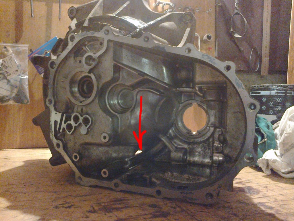

Komissar-D, а вот вопрос у меня.
насколько я понял дыру в колоколе пробило?
или не только?
и если только в нем, то откуда там масло?

Сообщение Komissar-D » 19 ноя 2011, 22:10
Колокол является корпусом КПП, с одной стороны сцепление, а за стенкой валы и шестерёнки. Пробило как раз в сторону КПП, а могло бы и рядом пробить, тогда дыра была бы на улицу.

Asspirin, вот фото корпуса, что бы понятнее было:
29142 Дыра со стороны КПП (со стороны валов, соответственно и масло с этой стороны).
29143 Попала почти в самый край… чуть ближе к краю корпуса, и была бы на улицу а не в кпп
29144 Вот снизу примерно в этом месте дыра.
