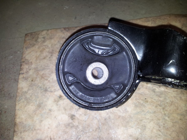

Всем привет! Тоже досаждает вибрация на ХХ, а в субботу супруга звонит, грит что-то с машиной. Колбасит сильно на ХХ, дергается при нажатии на газ. Поехал к ней, завел рияху а ее колбасит не по децки, выхлоп вонючий, на хх троит.
Ее на мадже домой отправил, а сам на рияхе поехал. На обортах едет нормально, тяга в норме, как только остановишься — колбасит. Вчера полез разбираться че и как.
1. Выкрутил свечи — а они красные как пионерский галстук. Понятно, что бензин хреновый, но дело в том, что мадж и рио заправлялись на одной заправке в разницей 2 часа. С маджем все ок, но тут может сказывается объем двигателя. Новые не стал свечи ставить ибо бензина еще больше половины бака, старые почистил и вкрутил назад.
2. Две опоры на лыже я менял не так давно, а боковую года 3 назад. Новая боковая уже была куплена и полез менять, благо там все легко и просто.
Когда снял старую, начал ее с новой сравнивать. Опора не гасила вибрацию, так как зазора в наруженном состоянии вверху не было. Или за это время резина оооочень просела, но при этом резина абсолютно целая, либо изменили немного конструкцию. Коды одинаковые.
Фотки.
После замены стало получше. Но нужно поездить немного, так как в гараже особо результат не проверишь.
3. Ну и самое странное для меня. Отключил ради интереса лямбды обе, но разницы в работе двигла нет и ЧЕК — НЕ ГОРИТ :think: Погонял двигатель в разных режимах, немного проехал по гаражам. Тянет нормально, на ХХ немножко нервно работает, но это из-за пункта 1. Может если поездить какое-то время то чек и загорится, но загораться он должен сразу насколько я понимаю, двигатель был полностью прогрет.
