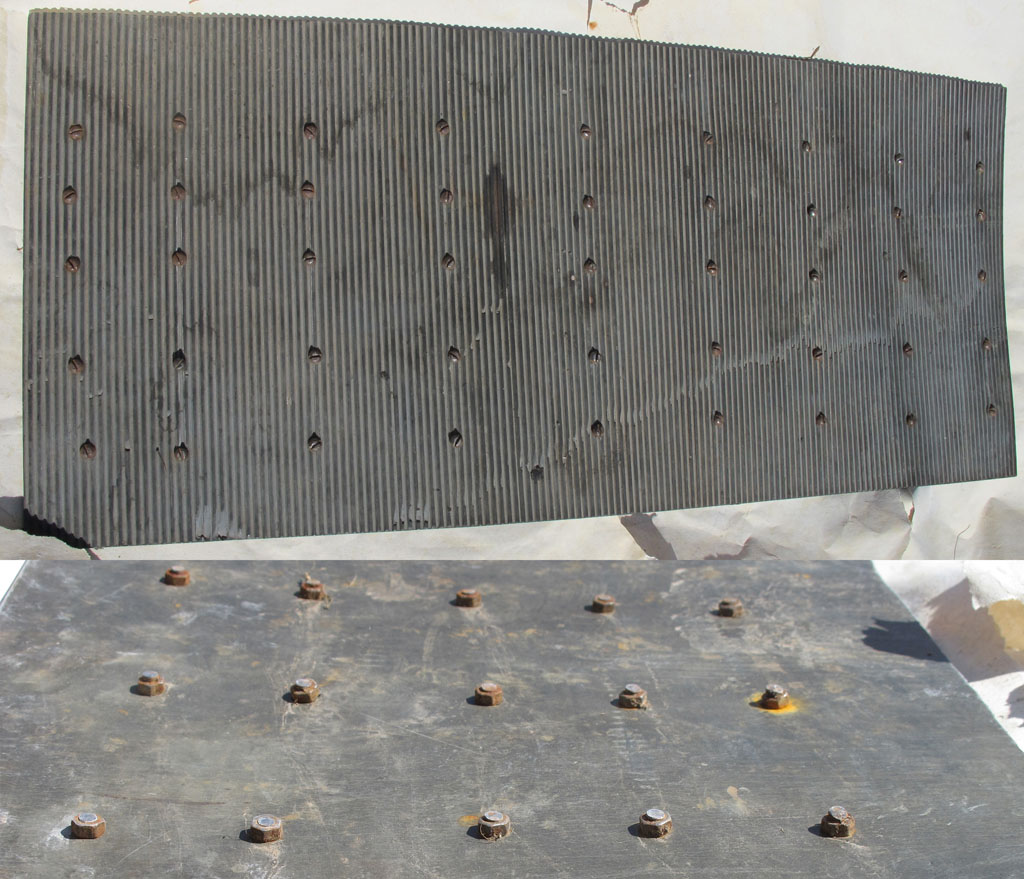

Противобуксовочные ковры. Берем кусок резины, сверло, болт, гайка. Далее см. фото, должно быть всё понятно. Единственный момент, болты лучше спилить под угол, чтобы получился как бы шип для вгрызания в лёд. Стороной, где гайки кладем на лёд, по стороне, где головки болтов/винтов едем. Данный ковер полезен зимой, когда одно из колес попало на наледь и буксует. В грязи они не помогают, только если ситуация похожа на лёд, т.е. буксуем по ровной глине на небольшом участке. Лежат в багажнике всю зиму, занимают минимум места.

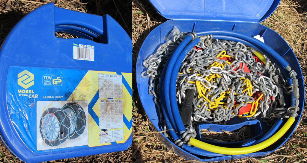

Цепи. Просто покупаются в магазине по размеру колёс. Лучше с ромбическим рисунком, чтобы и в сторону не таскало, и вперед нормально гребло. При покупке нужно обратить внимание на толщину звеньев цепи. Последнее время встречал цепи чуть ли не из проволоки - такие брать не надо. Такой тип цепей одевается без поддомрачивания колеса, но если у вас есть возможность быстренько поддомкратить, то надеть цепь будет еще проще. Надеваем, застегиваем, проезжаем 50 метров, подтягиваем - всё цепь готова к бою. Естественно не надо на них ехать пять километров по асфальту, ну а от 100-200 метров ничего страшного ни цепям ни шинам не будет.
Цепи предназначены для езды как по грязи, так и по снегу. Скажу своё мнение - ГРЕБУТ! Только не спалите сцепление. ;) Но бывали в моей практике случаи когда колесо с цепью представляло из себя замечательный округлый кусок глины, и в этом случае переходим с следующему оборудованию.

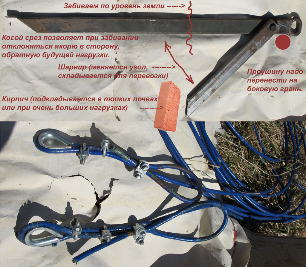

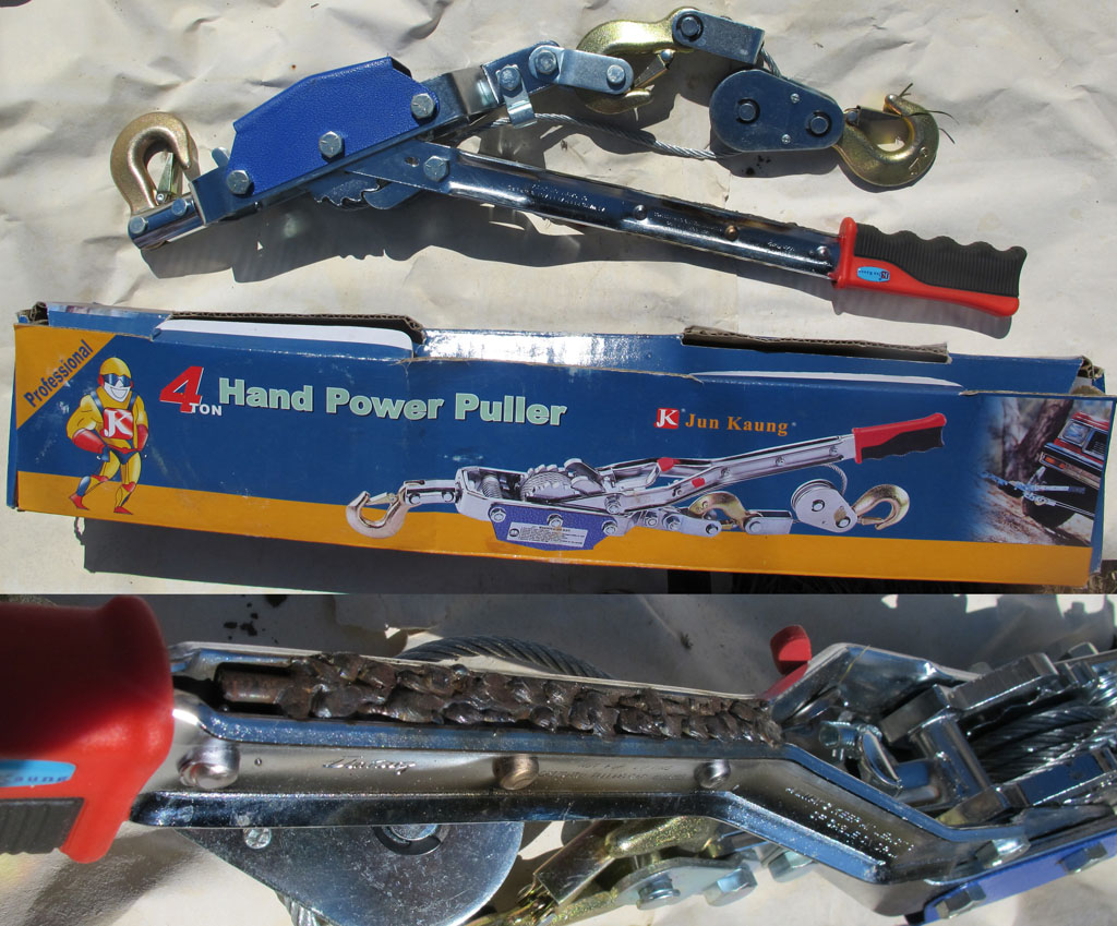

Лебедка и якорь. Лебедка естественно покупная, но по совету опытных товарищей (Спасибо Романычу) доработана. А именно, с обоих сторон ручка усилена металлическим штырем и проварена. (см. фото) Лебедку взял на 4 тонны с блоком и двумя храповиками. Запас надежности и силы еще никогда лишним не был. Тем более, что использую её и в приусадебном хозяйстве (выравнивал беседку, двигал парник). Тема про выбор лебедки. Якорь самодельный. Пользоваться предельно просто: устанавливаем, забиваем кувалдой в землю, цепляемся, тянем. За счет косого среза при забивании якорь отклоняется по вертикали, что при усилии в ту же сторону только укрепляет его посадку. Забиваем пока дополнительный рычаг тоже не упрется в землю или кирпич, если совсем уж всё вокруг жидкое. У данной конструкции есть два недостатка: 1. Такой якорь годится для использования только летом, потому как зимой его в промерзшую землю не загонишь (для зимы лучше приварить ушко к куску лома - лом войдет в мерзлоту хорошо) 2. Проушину надо перенести на боковую грань, т.к. при расположении сверху она принимает на себя удары кувалды и плющится. (я собственно изначально хотел с боку, но сварщик приварил сверху, (будь он не ладен со своим мнением) теперь надо переделывать). Вынимается якорь достаточно легко, надо только чуток расшатать и тянуть строго вверх.
25780 25782
Тросы. Ну что тут сказать. Изготовил сам. Конструкцию опять видно по фото. Трос просто был, коуш и зажимы купил в Оби. На фото один трос, но у меня их два абсолютно одинаковой длины. Для легкой работы цепляются один за другим и уже можно дотянуться до дерева, если есть по близости. Если усилия предполагаются не шуточные, то они просто сплетаются вместе. И что очень важно, концы троса в любом случае страхуются простым автомобильным тросом, чтобы в случае разрыва не потерять ветровое стекло или здоровье.

Один вопрос - езжу в деревню, дорога в основном глина. Купил цепи, как на Вашей картинке, но толку от них нет.... В небольшую горку даже не помогают забраться. :cry: я слышал что есть какие-то пластиковые накладки на колеса :think: Вы случайно не сталкивались с ними?

Бабасик писал(а):дорога в основном глина. Купил цепи, как на Вашей картинке, но толку от них нет.... В небольшую горку даже не помогают забраться
Согласен, глиной можно забить цепь, я упомянул об этом.
Ну тут уж либо трактор, либо лебедка если надо просто выдернуться. Потому как на лебедке тоже много не проедешь - переставлять её, это всё дело не быстрое. Мои все приспособления появлялись у меня в том порядке, в каком и описаны.
Сварганил коврик - понял для чего он лучше, купил цепи. Цепи перестали справляться - стал думать дальше. Купил лебедку, сделал якорь.
