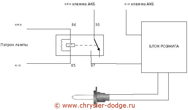

Сообщение Spik321 » 02 янв 2011, 01:07
Alexandrnk писал(а):Какое реле?
реле вот такое(5 или 4 контакта-не принципеально)
а вот пример подключения ксенона через релле….да.кстати,на каждую лампу отдельное реле!

Сообщение Alexandrnk » 02 янв 2011, 10:49
Spik321 писал(а):реле вот такое(5 или 4 контакта-не принципеально)
СПАСИБО!
