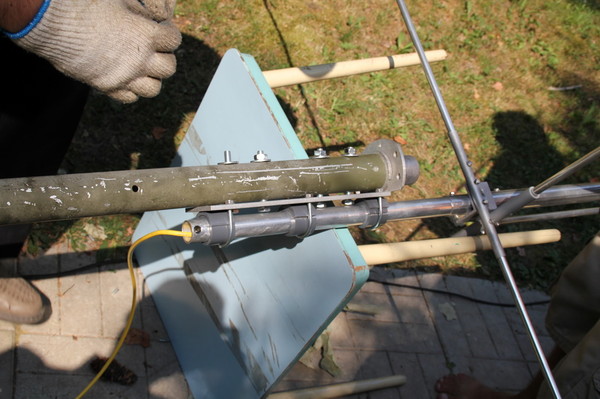

Yuri73 писал(а):а как или какими изоляторами отсекается антенна от мачты?
но надо обратить внимание
сначала на трубу антенны одеты 3 изолятора. потом еще 3 распиленных. это для увеличения расстояния от шляпок болтов до трубы (антенны)
а вообще и впрямь интересно.
резонанс от высоты по идее зависеть не может. Если только близ стоящие деревья.... хотя навряд.
Потом при первой установке антенны присоединение земли дало увеличение КСВ на единицу. А теперь КСВ падает на 0.1
Ну еще что сделал - убрал один ряд растяжек.

Надо попробовать какой-лио плоский изолятор воткнуть. У меня кусок гетинакса 12 или 15 миллиметров толщиной используется. Взять такой квадрат, одну сторону хомутами к мачте, к другой также хомутами антенну. Для эксперемента можно и фанеру десятку применить. Если обработать какой-либо бякой, надолго хватит. Всеже мачта резонит. Когда в эфире всеже появишься? Я на новый позывной более 600 связей сделал. Да, на двойке из авто вещаеш?
