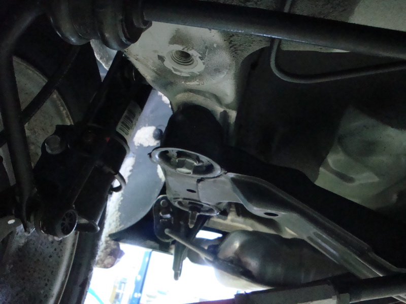

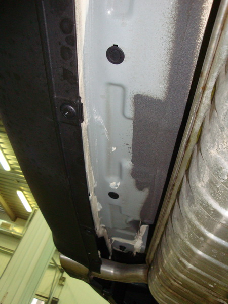

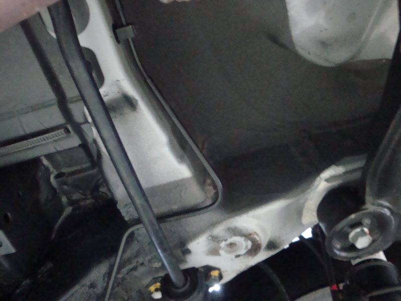

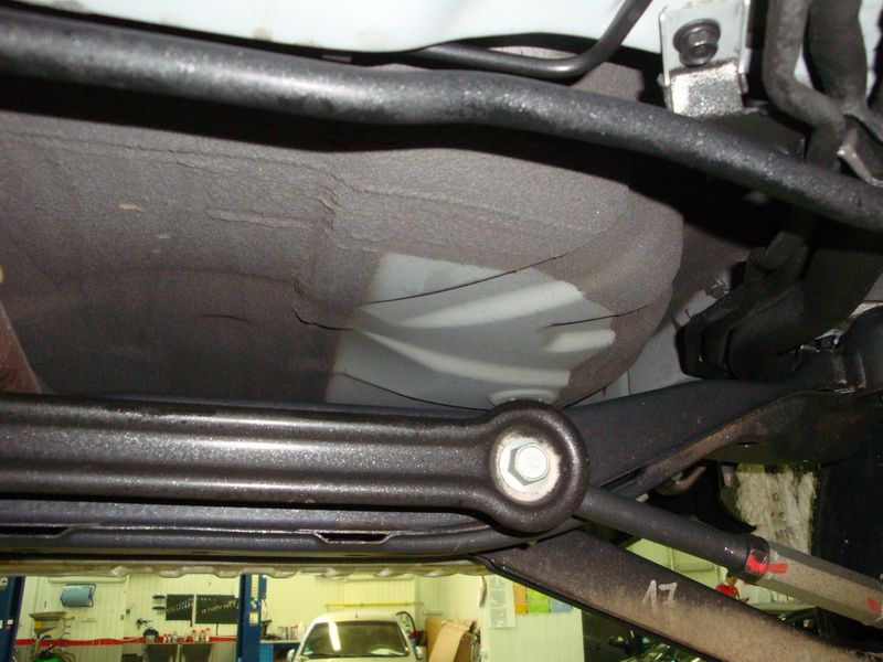

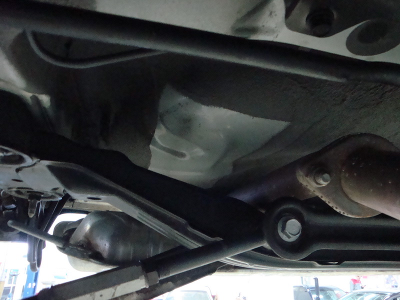

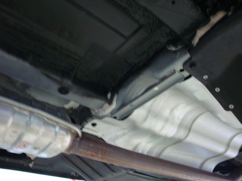

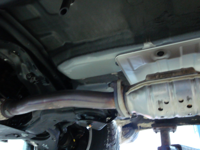

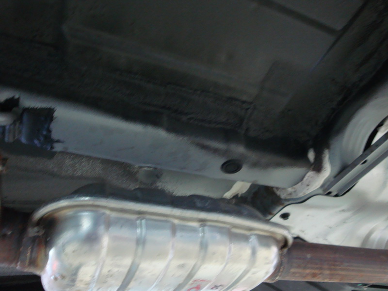

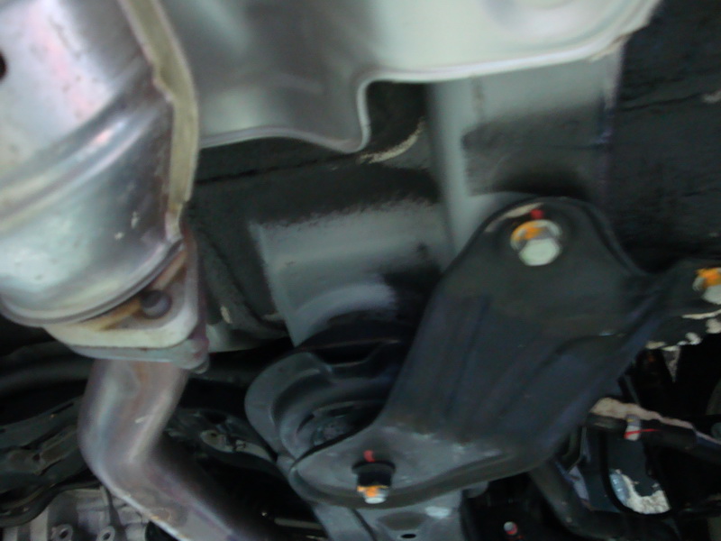

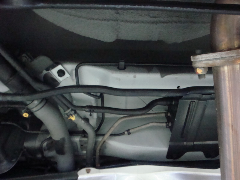

Сообщение la_kir » 22 фев 2010, 18:45
Да, на наших машинах на днище есть необработанные участки...
Заехал к офицалам решить 2 вопроса:
2. Договорились, что 22,02.10, когда будет инженер по гарантии, заеду, поднимем,
поглядим, сфоткаем (вот тут я и сфоткаю) и поговорим...
Заехал, сфоткал...
25065
25066
25067
25068
25069
25070
25071
25072
25073
25074
Загнали новую 4WD, из отличий в обработке - над карданом не обработано, остальное так же...
Позиция нашего дилера, озвученная инженером по гарантии (ФИО не помню, но узнать легко):
- Машины такие пришли с завода, у меня никаких оснований нет, что-либо предпринимать,
фоткать не буду, писать запросы не буду... Вы можете писать запрос сами, производителю,
но горячую линию и т.д.
- На вопрос "могу ли я сам дообработать эти участки, или Вы - официальный сервис, или дядя Вася в гараже?",
ответ:"Мы не будем дообрабатывать, т.к. нет оснований и такой операции, но Вы можете -машина Ваша
собственность..., и в конструкцию изменений Вы не вносите..."(голос из сочувствующих работников сервиса
(человек 5 собралось поглядеть, будто первый раз смотрят на днище): "только в районе выпускного коллектора
и катализатора, я бы не советавал набрызгивать - там температура около 600 градусов, ну чтоб температура
на покрытие не очень воздействовала")
Мое мнение от увиденного на 2-х конструктивно разных машинах одного типа, такое:
не обработаны те участки кузова, которые имеют ниже какие либо прикрывающие детали,
будь-то: выхлопной патрубок, детали подвески, трубки, или защитные тепловые кожухи...
Итог, наверно напишу запрос к официалам - раз, два - воспользуюсь примером GMS
и покрою голые участки... (GMS help me please ones again :) )

Сообщение GMS » 22 фев 2010, 22:15
По поводу того, что где то что то нагреется это чушь, конечно. Body как полурезина-полупластмасса становится, обрабатывай смело. А позиция дилера слегка странная, если на вто обнаруживаются недостатки, это функция дилера их устранять, при этом все вопросы с производителем решать, как и сколько оплачиваются работы по устранению этих недостатков. Тут как всегда два пути - устранить за свой счет, - написать на имя директора СТО официальную претензию в свободной форме, далее время начинает тикать не в пользу дилера.

Сообщение la_kir » 22 фев 2010, 23:11
GMS писал(а):если на вто обнаруживаются недостатки
Вот тут и вопрос к производителю - а недостаток ли это? СТО ответа, типа, не знает, и дергаться не будет,
ибо - мало ли что производитель там у себя... а я как потребитель и не в курсе - так должно быть или нет...
Позиция - я, не я, и лошадь не моя...
максимка писал(а):И не думал, что такое возможно.....
А где написано, что днище имеет 100% антикор-антиграв-покрытие?
тАк должно быть по-умолчанию? - ну это наше потребительское мнение...
