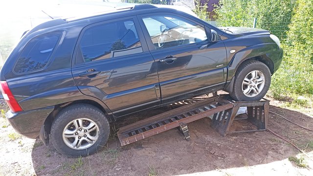

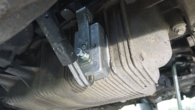

морэм писал(а):отчëт об установке.
Удовлетворю торопыгу нашего. ;)
Зимой понятно под авто не лазаю, но вот счас закатил авто на эстакадку для антикора, снял поддон — ну и самое время подогреватель установить.
Изучил инструкцию норвежскую — "выверните болт крепления поддона катера, скоба крепится прилагаемым более длинным болтом с гайкой на проход, далее под скобу подводится нагреватель и зажимается коротким болтиком" и рисунок и фото…
По фото ясно только что крепится в выемки картера и форма грелки такая же.
1. Болт картера вывернул — а там отверстие глухое (типично!), т.е. насквозь, как на рисунке, с установкой скобы сверху — никак. :cens:
2. Если скобу ставить сзади двигла, к поддону — то грелка сзади слишком вылезает под двигло.
3. Перенес ее на передок, там вроде все состыковывается, только "болт длинный" подрезал на см. Ну на см где то вниз выступает…
4. Намазал все КТП-8, наложил грелку, скобу притянул болтом картера, вворачивая короткий болтик чуть изогнул прижим чтоб придавить и паста вылезла.
5. Насадил провод и вывел его под капот, огибая вентилятор радиатора, места навалом. Провод в мощной защите, хорошо. Ну и закрепил вилку под капотом, до зимы.
Все просто и несложно. Будут холода, проверю.

морэм писал(а):Ждëм отчëта по установке и использованию.
отчет по установке уже вложил выше. Детальный
Ну вот могу написать об опробывании:
Зима настала, загород — машина двое суток стояла на -3 до -5.
Решил проверить, хоть при малом еще морозе. Подоткнул 220 и часа полтора подождал.
Сел в авто, включил — свечи мигнули очень быстро и погасли, как при + градусов. Крутнул и авто моментально завелось. :pst:
(при минусе секунд 2-3 обычно крутить, а свечи горят секунд десять)
При этом термометр на приборке показывал что ОЖ холодная (хз сколько, там указатель от 40 градусов где то)
Будут сильнее морозы — дополню
