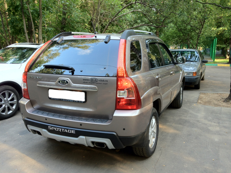

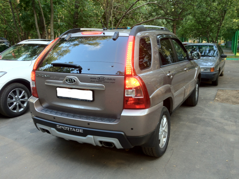

На выходных разобрал соединение той накладки, которую успел поставить в дождь. Оказалось, что гильотинка коннектора не прорезала изоляцию на черном проводе накладки, поэтому диоды в ней и не работали. Почему не работали основные стопы — не понятно. Предохранитель (№34, 15А) на глаз и на прозвон цел.
Накладки мультиметром не прозваниваются. Поэтому в отсутствие блока питания проверял их 9-вольтовой кроной, вынутой из того же мультиметра — работают!
В итоге сделал все на молекс-коннекторах (какими в свое время запитывались в компьютерах АТА-винчестеры) с пропайкой в местах соединения с проводами от основных фонарей. Нижние части накладок обрабатывал уже на месте, шкуркой.
Габариты:
29846
Стопы:
29847
