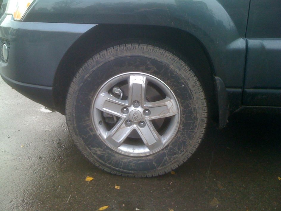

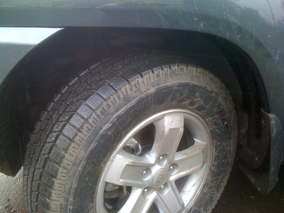

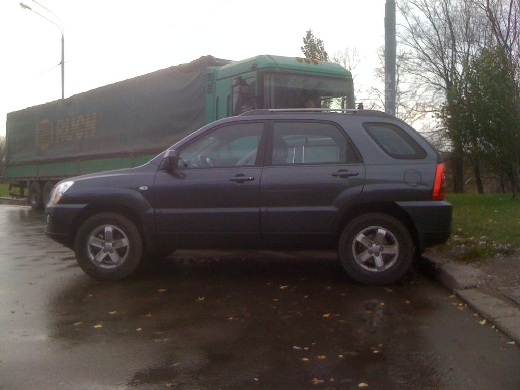

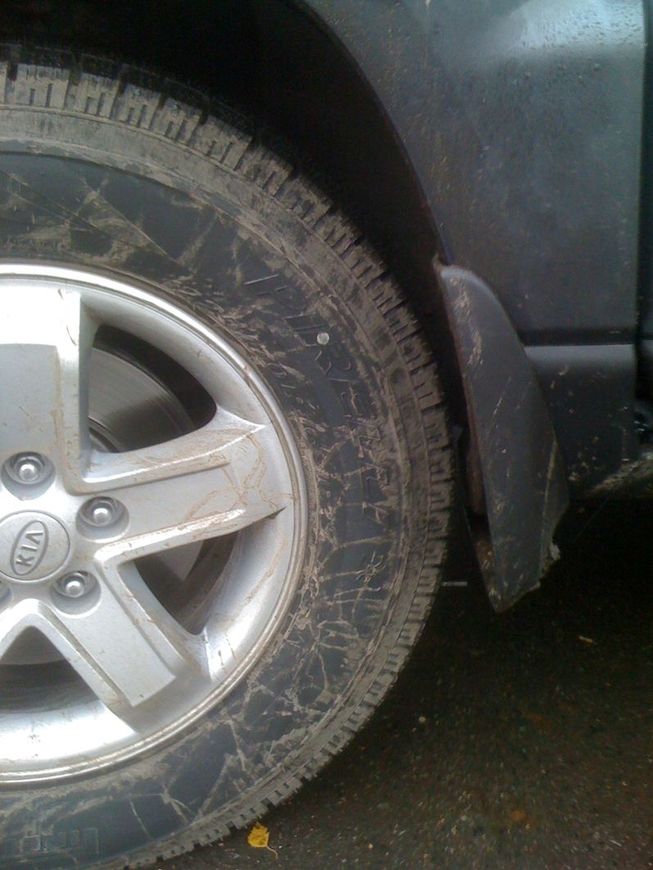

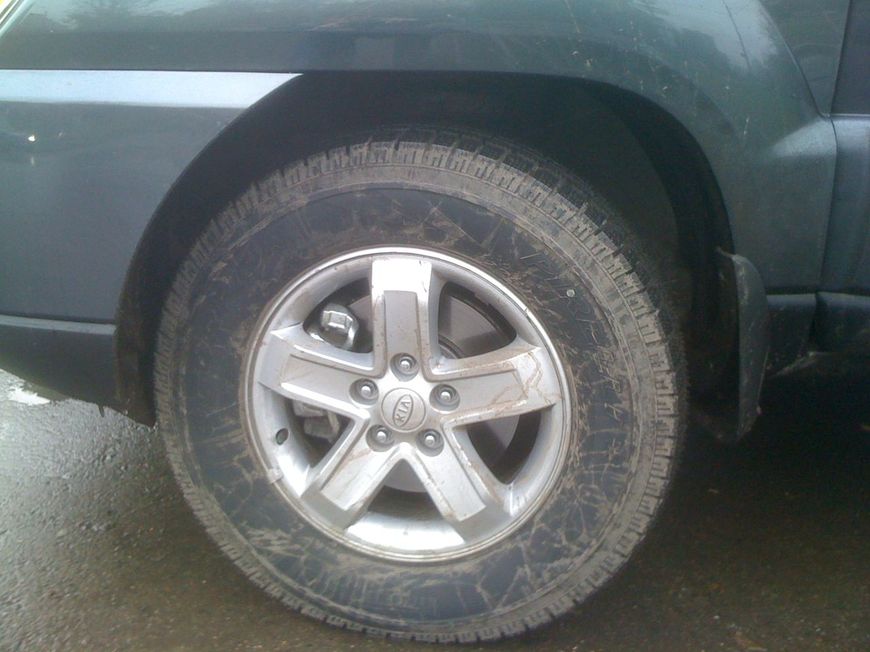

Итак, после долгих сомнений войдёт или не войдёт :D я все таки сменил
стоковую летнюю резину 235/60R16 на зимнюю резину Pirelli Scorpion Ice&Snow 225/70R16.
Касаемо, войдёт или не войдёт всё в полном порядке, в арку помещается, до чашек не достаёт,
при поворотах за подкрылки, брызговики не цепляет хотя зазор остаётся небольшой - порядка пары
миллиметров :roul: Резина монтировалась на штатное литьё с 41 вылетом, при 46 вылете проблем
также не должно возникнуть, тому есть подтверждение у Тушканов. ;)
Ощущения от владения, имеется в виду только сама размерность в сравнении
со стоком, пока только самые положительные:
1. Машина стала замето выше и это не иллюзия, чувствуешь себя почти как водитель автобуса :D
2. Неровности, ямки, лежачие полицейские и прочие изъяны дороги проходятся намного комфортнее :roul:,
тряска меньше.
3. Бордюры стали ещё ниже :D
Минусов только один - динамика стала ещё более посредственной, хотя пока обкатка резины
машину не рву, но всё равно замедленность реакций на газ ощущается .
Ну вот пока как то так.

Я хочу спросить, при полностью вывернутом руле и при работе передней подвески(вверх) нигде не цепляет?

MIXAM, пока фактов цепляния колёс в различных режимах движения не отмечено ;)

Fright писал(а): Резина монтировалась на штатное литьё с 41 вылетом, при 46 вылете проблем
Не знаю как у Тушканов а у меня на дисках с 46 вылетом 225 70 16 Мишлен Латитьюд Икс айс Норд немного цепляет за подрамник и пыльник боковиной шины при максимально вывернутых колёсах, рекомендую ставить под такую резину диски с 41 вылетом.
