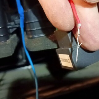

поставил DV Pioneer OK при запуске двигателя отключалась.к примеру : "Речь идет о том, что в момент запуска двигателя, при повороте ключа зажигания в положение "стартер", отключаются все электропотребители, в том числе и АСС, кроме габаритов, фар и тех, которые отвечают за управление двигателем." — это с драйв2 ру. Способы решения разные, в плоть до установки конденсатора по питанию :D, с дополнительными блоками и т.д. Всё проще! ЖЕЛТЫЙ и КРАСНЫЙ провода перепутаны в разъёмах. Поменял их местами в колодке и всё нормально,т.е при запуске двигателя радио не отключается, а после извлечения ключа работает 2000- это стоит в настройках и можно поменять.
фото — разъём радио — перепутаны 2 и 3.
фото — переходник — в котором меняем их местами
фото — прижать защелку- разъединяем разъём и чемнибудтонким и длинным суём в прорезь рядом с контактом тем самым прижимая защелку
фото — извлечённый контакт со смятой защелкой
фото — отогнуть защёлку — перед установкой
естественно то же самое сделать с жёлтым проводом

Сообщение Kianin » 07 ноя 2025, 13:43
только три влезло
ещ
-чот обрезанный, там 2 й и 3й контакты (+ и АСС)
