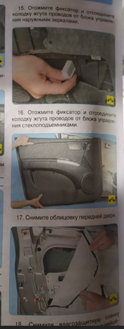

Если ещё актуально
Могу сделать скриншоты из книги *Третий Рим*

Сообщение URRI » 17 янв 2022, 11:16
marko48 писал(а):Актуально.
Ок
Добавлено спустя 13 минут 42 секунды:
Изображение Изображение Изображение Изображение Изображение

Сообщение marko48 » 17 янв 2022, 11:45
Спасибо большое, всё информативно. Ручка прибудет через 2 дня, будем менять.
