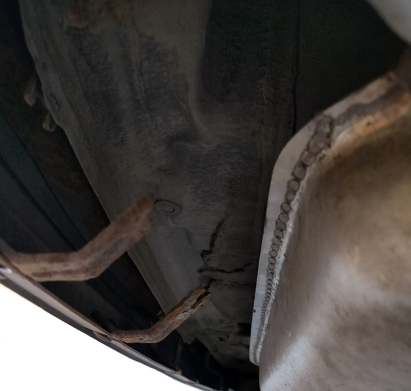

Сообщение Masimka » 16 сен 2023, 15:34
Добрый день.
Сервисмены прислали мне такую фоту:
Надо полностью менять кронштейны крепления бампера.
Подскажите, кто уже сталкивался с этим, сколько штук этих кронштейнов надо (код детали вроде 866351F000) и что ещё помимо этих кронштейнов понадобится (гайки, клипсы и пр.).
Желательно конечно код детали и его количество.
Спасибо!

Сообщение 6746 » 16 сен 2023, 20:41
Менял сам. Там всё на виду и просто
Код детали посмотреть не могу
Если делать так как было то к бамперу крепится на клипсах А в кузов крепятся на болтиках
Ну я всюду поставил болтики для надёжности
Болтики стандартные из ближайшего магазина М6 длиной наверное миллиметров 15 Ну естественно на каждый болтик что к бамперу две шайбочки широких и гаечка
Там сразу скажу что коли эти сгнили, то в углах за колёсами ещё есть треугольные кронштейники крепления вот их тоже хорошо заменить

Сообщение SergejGeorg » 17 сен 2023, 07:19
6746 писал(а):треугольные кронштейники крепления вот их тоже хорошо заменить
Пару лет назад я то же менял все кронштейны , но не покупал, никто не хочет возить за копейки ,
сделал просто сам из толстой оцинковки , стоят лучше родных , они же не оцинкованы .

Сообщение 6746 » 17 сен 2023, 10:27
Ну да прямая пластинка которую вырезать нехрен делать.
Болтиком в копус и в бампер.
А вот с треугольными сложнее, там гайка в них вварена

Сообщение sergunde » 17 сен 2023, 22:42
Сделал сам из пластин крепёжных перфорированных, продаются любых размеров, ширина вроде 40 мм была а длина взял как у этих, штатных, гнул в тисках. Треугольники тоже прогнили , я заказал , один привезли а с другим мурыжили — мурыжили и пару недель завтраками кормили — я в итоге психанул и после работы в гараж поехал и сделал треугольник сам с помощью болгарки, молотка и тисков , и дрели.
