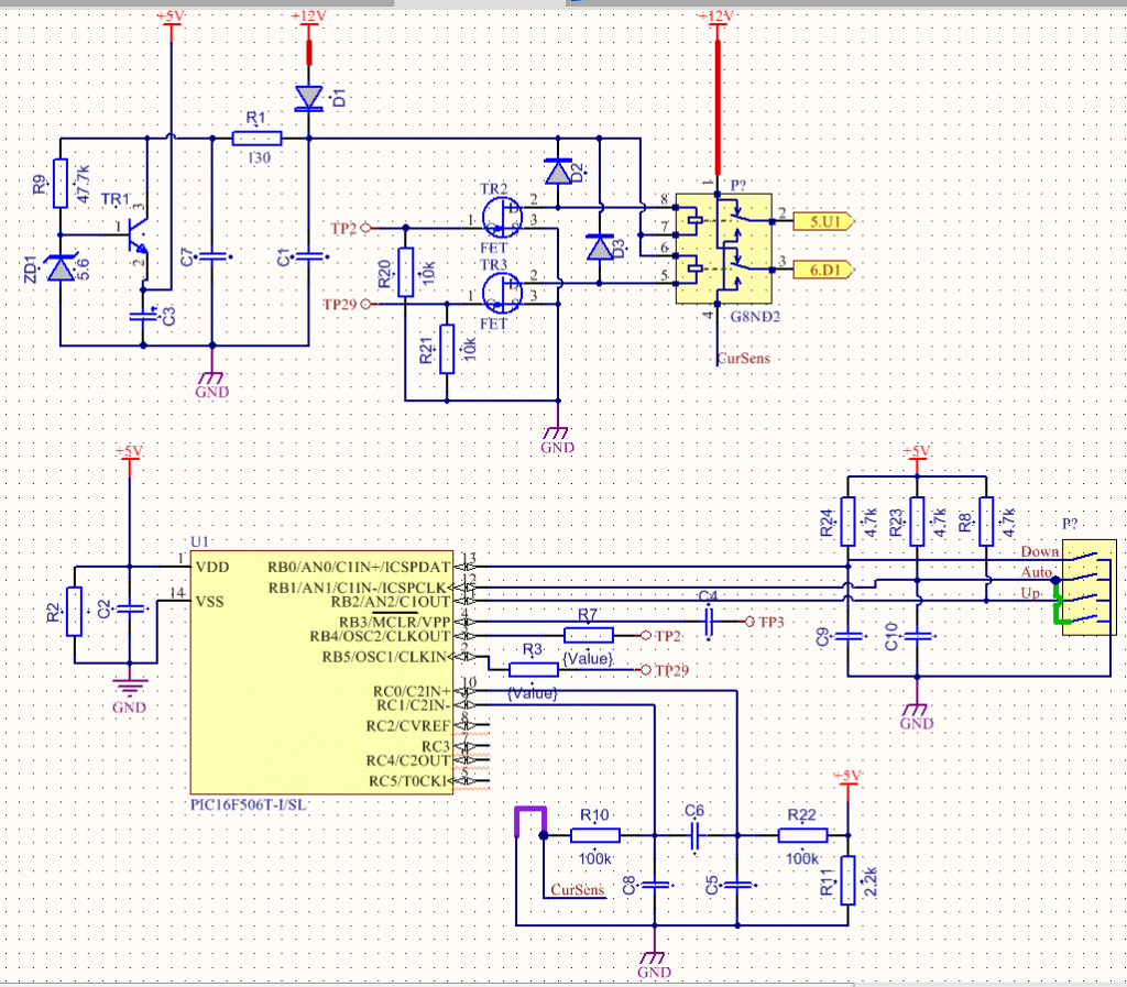

Сообщение Gluk » 01 мар 2017, 14:55
veles19, поищи, где-то схему и фотки выкладывали. Боюсь, я их не найду сейчас.
Добавлено спустя 3 минуты 52 секунды:
Вот же они в моём альбоме

по схемам не понять, надо разбирать и смотреть
