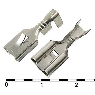

Сообщение Gluk » 25 ноя 2013, 22:52
покупал в ближайшем вазовском магазине. стоят дешево. Колодка с проводом сантиметров 10. Надо будет её подключить к разъему в фаре только. Можно спаять и термоусадкой изолировать.

Сообщение arseny » 25 ноя 2013, 22:59
Gluk, не, фару не хочется курдячить, может все-таки найду, там кусок пластмассы тупой, с тремя пазами под клеммы

Сообщение KENIG » 26 ноя 2013, 08:26
arseny писал(а):может все-таки найду
Если только на разборке! Но все равно придется или выковыривать из нее родные разъемы, а потом вставлять свои, либо обрезать провода и перепаивать. Так что по-любому придется немного колхозить.
А Gluk, дело советует, заодно можно и слегка удлинить провода.
