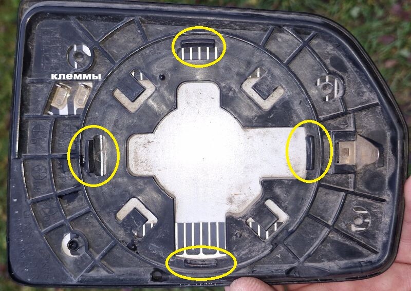

Сообщение a_stars » 05 дек 2024, 12:33
Всем привет. Года 2 назад перестал работать подогрев, сначала грел местами, потом, примерно в одно время, отъехали обогревы обоих зеркал. Ценники на зеркальный элемент сейчас, конечно, мое почтение. Долго мониторил именно правое, ибо левое то можно и рукой очистить. Заказал сегодня правое за 9 и левое за 4, вроде как оригинал. Приедет левое на днях, правое обещают ажно в конце февраля… Штош.
Из китайских зеркал есть ченить приличное? Или все кривые, без рамок и с жестким пластиком крепления?
Старые попробую разобрать и приколхозить обогрев от чего-нибудь. Пущай лежат.

Re: Обогрев наружного зеркала заднего вида Kia Sportage 2 (K
Сообщение KENIG » 05 дек 2024, 16:16
a_stars писал(а):Старые попробую разобрать
a_stars писал(а):правое обещают ажно в конце февраля
Были мастерские, которые достаточно недорого ставили новые греющие элементы. Может быть и сейчас есть, потищите, возможно дешевле будет для правого.
Сообщение морэм » 05 дек 2024, 20:15
a_stars, авто другое, но всё можно повторить. Мой опыт.
Тема: Обогрев зеркал (ремонт с фото)
Сообщение Snike » 29 ноя 2025, 18:13
Вот и я стал замечать, что зеркала у меня нифига не греют…
Еще прошлой зимой заметил, что левое очень "неохотно" топит лед, правое ещё более-менее.
Сегодня скинул зеркальный элемент слева, измерил сопротивление — 105 Ом!
В общем, под замену.
Если честно, очень очковал сдергивать зеркало, боялся сломать пластик, особенно после прочитанного выше.
Поэтому предварительно перед этим феном в гараже прогрел зеркало и всё внутреннее "убранство".
Долго пытался с помощью эндоскопа пластиковыми лопатками подлезть к защелкам, чтобы хотя бы одну сдернуть аккуратно.
В итоге надоело это "садо-мазо", просто максимально зеркало вправо, аккуратно (после прогрева) пальцами подлазим под левый нижний край зеркала и, покачивая зеркало, вытягиваем его на себя.
Какие именно защелки держат, если честно, я так и не понял. На 9, 12, 15 и 18 часов на зеркале есть защелки (обвёл их на фото), но также есть они по диагонали, как на зеркале, так и на белом "кругляше", к чему крепится зеркало.
В общем, буду менять зеркальный элемент, ещё раз сниму видео и постараюсь (хотя бы себе) ответить на этот вопрос.
Кстати, кто не разбирал, белое на фото — это 2х-сторонний скотч, который крепит пластик к нагревательному элементу, и сама пластиковая рамка очень так хорошо держится, кто-то пишет, что она легко отходит, но не в моём случае, у меня она хорошо приклеена.
Остается вопрос, что именно заказывать, на что менять?
Колхозить с наклейкой элемента пока не хочу, не быстро это, да и надо бы с образцом ехать, подбирать запчасть.
Поэтому хочу купить готовые зеркальные элементы.
Оригинал — 87621-0Z100/87611-0Z100 стоит дороговато, решил аналоги поискать. Ergon 50300808/50300809 мне раскритиковали, мол и по цвету (???) отличается, и вообще может не подойти.
На Авито предлагают какой-то View max, типа они нормальные, но магазин в Ростове на Дону, а я в Йошкар-Оле, 1500 км однако… Да и ценник тоже нормальный получается — 2000+2000+доставка.
Погуглил, не смог найти ничего по View max для нашего спортажа. Кто может какие ставил неоригиналы, поделитесь информацией.
