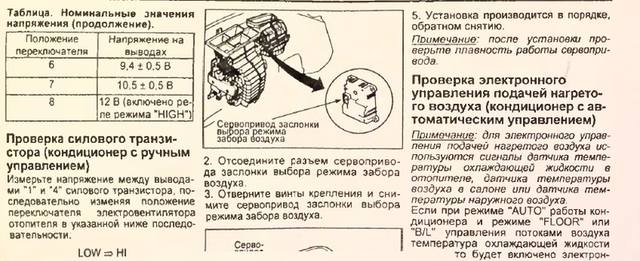

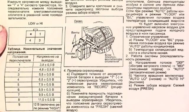

Всем добрый день. У меня проблема с вентилятором. Имеем: Спорт 2006 года, кореец, дизель, автомат. Года 2 назад стал периодически не включаться вентилятор. Сняв блок с силовым транзистором обнаружил сильно подгоревший плюсовой контакт (толстый черный провод), с оплавленной вокруг контакта пластмассой. Зачистил контакты и дополнительно поджал клемму на разъеме. 2 года отработал норм, но недавно контакт снова стал пропадать. Сделано: проверен "белый" провод под блоком предохранителей. Всё ок, даже не закидано грязью. Выпаял и заменил транзистор с заменой термопасты. К сожалению, работоспособность не восстановилась. Снял вентилятор. На фишке приходящей к вентилятору при подключенном транзисторе: постоянно приходит (с выключенным климатом) 11,4В; при включении на мин. оборотах 10,4В; с увеличением силы обдува напряжение сначала падает до 8В, затем на максимальной мощности обдува напряжение поднимается до 12,4В. С отключенным транзистором: постоянно приходит (с выключенным климатом) 11,4В; при вкл на мин. мощности 10,4В; на макс. мощности обдува 7,6В. Подскажите, что еще нужно посмотреть?

Сообщение URRI » 03 май 2019, 16:51
kirillka ,посмотри , проверка от издательства Легион

Re: [Sportage KM] Моторчик печки (проблемы)
Сообщение kirillka » 03 май 2019, 20:18
[quote="URRI"]kirillka ,посмотри , проверка от издательства Легион
Спасибо за помощь! Смущает приходящее 11,4В при выключенном вентиляторе. Может наводка? Надо попробовать лампочку найти с цоколем и подключить
Сообщение МихМих » 03 май 2019, 20:32
kirillka писал(а):Смущает приходящее 11,4В при выключенном вентиляторе
Измерял относительно массы? Там управление как раз по массе, надо мерить на движке.
Сообщение kirillka » 03 май 2019, 21:33
Мерил на разъеме вентилятора. Или надо мерить между + на разъеме приходящем к вентилятору и кузовом?
Сообщение МихМих » 04 май 2019, 10:25
На разъеме. И там есть еще тонкий желтый провод, в одном из контактов, вместе с толстым. Проверь, что не в обрыве.
Сообщение kirillka » 04 май 2019, 14:32
МихМих писал(а):На разъеме. И там есть еще тонкий желтый провод, в одном из контактов, вместе с толстым. Проверь, что не в обрыве.
На разъем вентилятора приходят только 2 силовых. Тонкий провод управления есть только от транзистора к реле. Пойду реле посмотрю
Добавлено спустя 40 минут 5 секунд:
Всем спасибо! Похоже предположение от Wasilisk было верным - подтолкнешь крыльчатку и всё работает. Пойду искать где "обновить" вентилятор.
