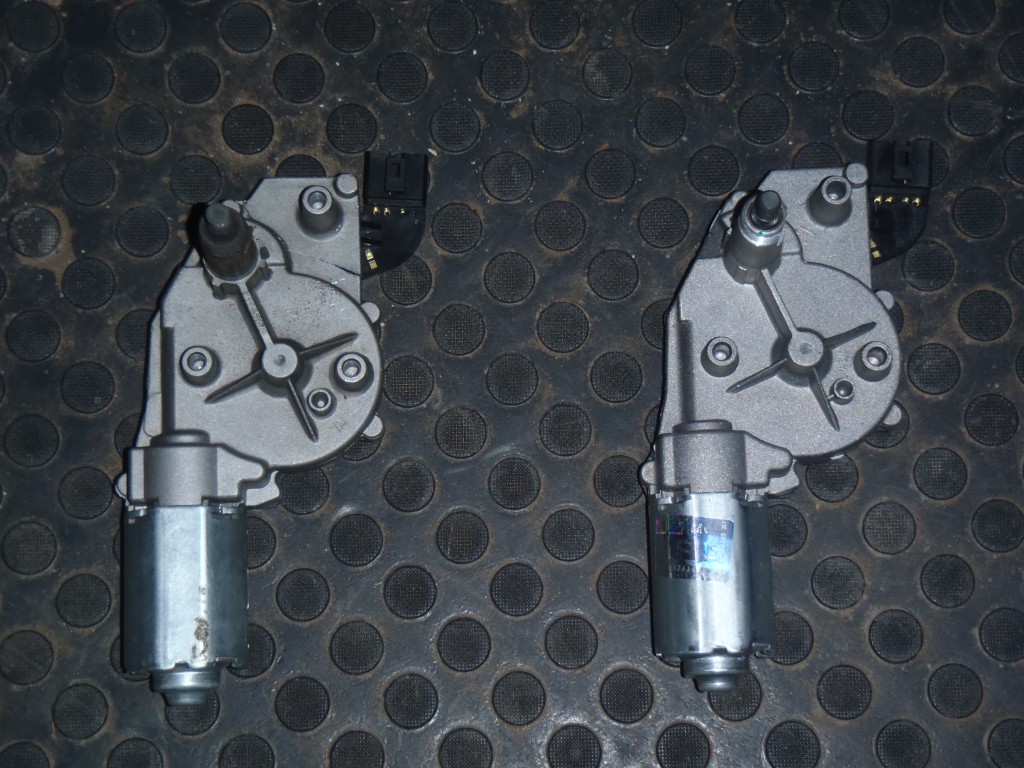

Вот и у меня сегодня такая байда произошла,хотел почистить заднее стекло,включаю дворник,он еле-еле до середины дополз и встал :cens:
Остановился,рукой его вниз опустил(тяжело шел,пришлось даже надавить посильнее :D ).
Теперь вообще мертво встал,только вода брызгает,а он "лежит не дышит"© :cry:

SergejGeorg писал(а):Если не трудно узнай что за втулка , которая заржавела вместе с валом. Её номер по каталогу , никак не могу не у кого добиться правды ( смотри посты выше ) все советуют купить движок в сборе. ??? А , ЗАЧЕМ ? там просто нужно заменить втулку , да где её взять ,лучше конечно вечную из нержавейки .
Втулка — это часть корпуса движка. Не отсоединяется и отдельно не продается.

Ссори,только прочитал и я уже от него :oops:
androzavr писал(а):Втулка — это часть корпуса движка. Не отсоединяется и отдельно не продается.
Точно!
Ага,сам не знал,что там может заржаветь…пока сам не увидел.
Этот корпус мы раскрутили,выбили втулку на которую надевается сам поводок,смазали втулку(я бы назвал это шток а не втулка,ну кто,как :vip: ) какой-то хренью(сказал что хрень охрененная :D ),собрали все в обратном порядке и все заработало :pst:

DIМKA писал(а):выбили втулку на которую надевается сам поводок
Жаль , что поторопился собрать, её бы размеры , многие сказали бы большое спасибо. Заедание штока заднего дворника — болезнь . Нужен колпачек на вал и тогда грязь поступать не будет.

Да он бы вдел,или даже так же бы побрызгал,только он сломал этот шток…вот и хочет его выточить… :think:

DIМKA писал(а):только он сломал этот шток…вот и хочет его выточить… :think:
… совершенно верно, силумин очень боится щелочных растворов и за один зимний сезон его сожрало напроч. Так что, актуальней изменить конструкцию слабого звена , чем ежегодно бороться за работоспособность оной конструкции .
