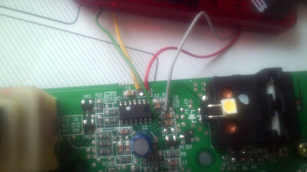

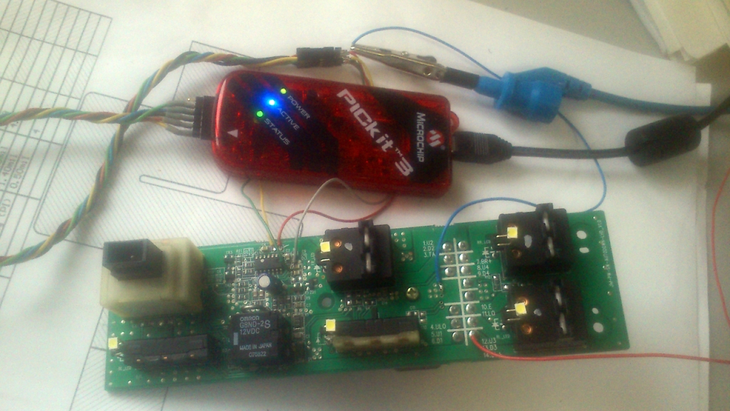

Сообщение Gluk » 16 апр 2014, 14:35
31118
Схема модуля "Auto Down Control"
Извините, что-то номиналы некоторых резисторов потерялись, но это не сильно важно.
Подключение программатора:
U1.4 — \Mclr
U1.13 — PGD
U1.12 — PGC
U1.1 — питание +5V
Земля
31120
31121
буду доделывать прошивку и включать AutoUp ^)

Сообщение МихМих » 17 апр 2014, 09:44
Gluk, вроде как для внутрисхемного программирования надо, чтобы 4 нога была через резистор к плюсу подтянута, а по схеме там только конденсатор. :think:
А ТР3 куда идёт?

Сообщение Gluk » 17 апр 2014, 11:53
МихМих, да, туда подключается провод от программатора MCLR. Он сам во время заливки прошивки подает напряжение.
Зачем стоит кондер не ясно, перед ним должен быть резистор, но не впаян (там где у меня желтый провод). Дальше ничего нет, TP3 висит в воздухе (test point).
надо всё таки напрячься и написать алгоритм кнопок… :troll:
