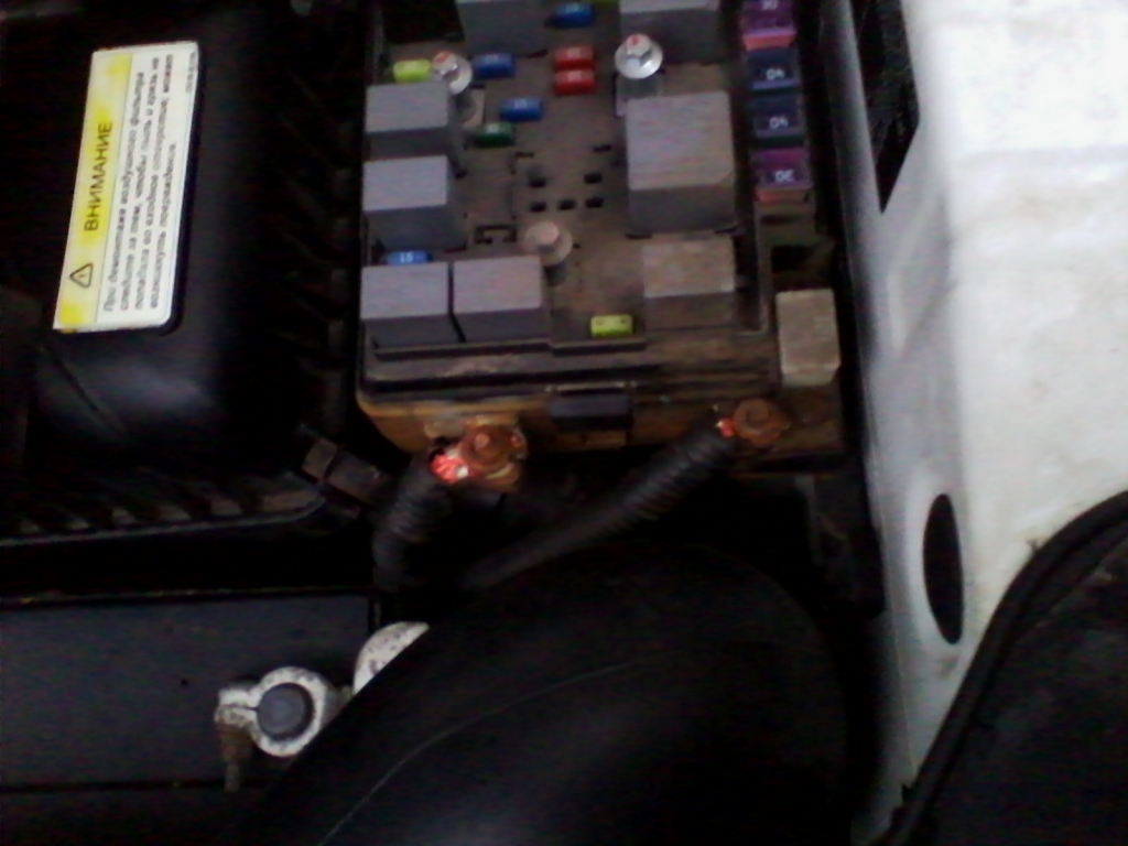

Проверьте силовые контакты блока предохранителе под капотом.
У меня недавно отвалились. Сгнили.
Просверлил остатки клем и так закрутил. Правда пришлось крышку подрезать.
