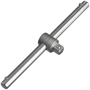

На самом натяжителе есть гнездо под вороток, но у меня такого не оказалось, потому ремень снять не смог
Выглядит вот так:
(фото не моё, это лучшее что нашел в тырнете) Гнездо я обвел розовой линией.
Места до лонжерона мало, потому трещётка и просто вороток с головкой — переходником не влазят. Необходим прямой вороток вроде такого:
или такого:
Размер точно не скажу, вероятно это называется 3/8.
После приобретения воротка продолжу тему о смене ремня. Кстати, опять рассмотрев его насколько возможно внимательно при дневном свете ни трещин ни прочих каких-либо визуальных дефектов не обнаружил.
Канавки выглядят отполированными и в самом деле, но я думаю, что даже новый ремень через пару дней работы будет выглядеть (только выглядеть, подчеркиваю) так же. Так что это не показатель. Вчера добавились новые глюки: стала вдруг перезагружаться магнитола. При этом обнулился одометр и прочие показания. Но пробег на оставшемся бензине показывает. Не заводя машину увидел расход бензина 0.0л\100км. Никогда ещё такого расхода не видел. Не знаю, с чем это может быть связано.

Сделал я следующим образом. Взял вороток, который точно попадает в квадратное углубление в натяжителе, которое обведено розовым овалом на фото выше. Требуется рычаг побольше — усилие там нехилое.
Снимаем ремень, отпускаем натяжитель, вынимаем вороток.

Также нужен вороток средний формата 3/8 такой:
либо такой:
без переходников: места до лонжерона мало.
