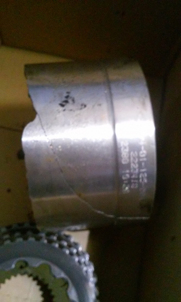

Сообщение Marchello » 11 янв 2016, 17:00
К великому сожалению ШРУСы целы, развалился корпус муфты. Фрикционы, подшипники и сальники в идеале. Если есть у кого на "верхней полке" муфта со сгоревшими фрикционами — куплю с превеликим удовольствием.
