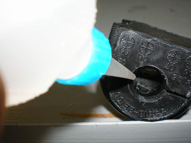

Сообщение Сергей Новгород » 25 ноя 2011, 21:38
сверлим диаметром 5 мм не насквозь.
закапываем в глухое отверстие силиконовую смазку
сквозное верхнее отверстие заполняем густой силиконовой смазкой, у меня был крем для рук силиконовый. В итоге скрипов не будет до износа машины :roul:
Последний раз редактировалось Сергей Новгород 25 ноя 2011, 21:53, всего редактировалось 2 раз(а).

Re: [Sportage KM] Опять про скрипы в задней подвеске
Сообщение Сергей Новгород » 25 ноя 2011, 21:56
Vadim'chik писал(а):Сергей Новгород, а цель?
Не скрипит :(
Сообщение Vadim-chik » 25 ноя 2011, 22:02
Сергей Новгород, я спросил, когда твоё сообщение состояло только из двух фотографий.
Цель то ясна. Но что-то сомнения, что до износа машины… :think:
Сообщение KENIG » 25 ноя 2011, 22:04
Сергей Новгород писал(а):Не скрипит
Зато весьма вероятно, что очень скоро застучит!
Сообщение Сергей Новгород » 25 ноя 2011, 22:06
Vadim'chik писал(а):Но что-то сомнения, что до износа машины…
клянусь Президентом :think:
Добавлено спустя 1 минуту 54 секунды:
KENIG писал(а):Зато весьма вероятно, что очень скоро застучит!
У товарища аналог сделан больше года :roul:
Сообщение Кирилл » 28 ноя 2011, 14:18
Сергей Новгород,
это ты с новыми такое проделал или с теми что уже стояли? :udiv:
Сообщение ViNiGaL » 28 ноя 2011, 16:46
Сергей Новгород писал(а):сквозное верхнее отверстие заполняем густой силиконовой смазкой, :roul:
Я поменял в прошлом году, В следующий раз ФУМ ленту на мотаю, Устранит зазоры и скрипеть не будет, и по твоему совету силикона.
Сообщение Voff » 28 ноя 2011, 18:58
ViNiGaL писал(а):В следующий раз ФУМ ленту на мотаю, Устранит зазоры и скрипеть не будет…
Совершенно бесполезное занятие. Лента размотается. Поставив втулки хорошего качества, о скрипах и стуках можно забыть надолго. И все силиконовые шприцевания — абсолютно не к чему.
