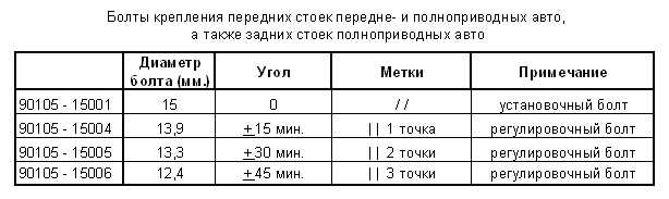

Те "тойотовские" болты просто имеют разный диаметр гладкой (безрезьбовой) части (фото оттуда):
Развальный болт выглядит совсем иначе.
Неужели цапфа не болтается, если в неё вставлен болт с самым маленьким диаметром гладкой части?
Если просто обычный болт сточить (проточить канавку) и за счет этого вывести развал, понятно, что "на первое" время будет всё хорошо, но надолго ли хватит такого решения?
Подвеска постоянно получает удары при движении, удержит ли гайка от болтанки "доработанный" болт?
А ещё, не лопнет ли просто болт в этом месте в один "прекрасный" момент?

вопрос тогда "вдогонку" так сказать, если замерял на стенде результат:
чтобы компенсировать угол в 1°, какой глубины канавку нужно точить?

Snike писал(а):Неужели цапфа не болтается, если в неё вставлен болт с самым маленьким диаметром гладкой части?
Вначале я тоже хотел канавки проточить, но потом решил протачивать по всей длине, на ширину цапфы, так получается больший люфт и больший диапазон регулировки. Тойота протачивает с 15 мм до 12,4 мм думаю, что перед тем как предлагать это решение прочность конструкции просчитывалась, в конце концов если есть сомнения, можно вместо класса прочности 10 взять 12, я так и хотел сделать до того как увидел решение от тойоты.

одно дело, когда болт цельный, другое дело, когда мы делаем "надрез", так сказать — "заготовку" к месту поломки болта.
"там" уменьшение диаметра на 2,5мм дает угог примерно в 0,75°, значит, чтобы компенсировать 1°, нужно точить около 3,5мм (14 -> 10,5мм), но это не точно, т.к. тут как-то нелинейно получается:
стачиваем 1,1мм, меняем угол всего на 15',
стачиваем 1,7мм, меняем угол на 30', то есть теперь 0,6мм дали целых 15',
и далее стачиваем 2,6мм (+0,9мм и те же 15'), получаем угол 45'.
странно…

Snike писал(а):одно дело, когда болт цельный, другое дело, когда мы делаем "надрез", так сказать — "заготовку" к месту поломки болта.
и далее стачиваем 2,6мм (+0,9мм), и те же 15'.
странно…
В букваре таблица есть установки болтов, начиная с одного с минимальной проточкой и кончая двумя с максимальной, вообще вспомни школьную геометрию, прямоугольный треугольник, квадрат гипотенузы = сумме квадратов катетов, синусы, косинусы, таблицы Брадиса и посчитай, я насчитал 0,2 мм проточки одного болта на ширину цапфы, при установке проточенного болта вверху, дают примерно 10 минут, практикой это подтвердилось.
