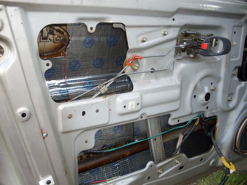

Разобранная дверь:
24669

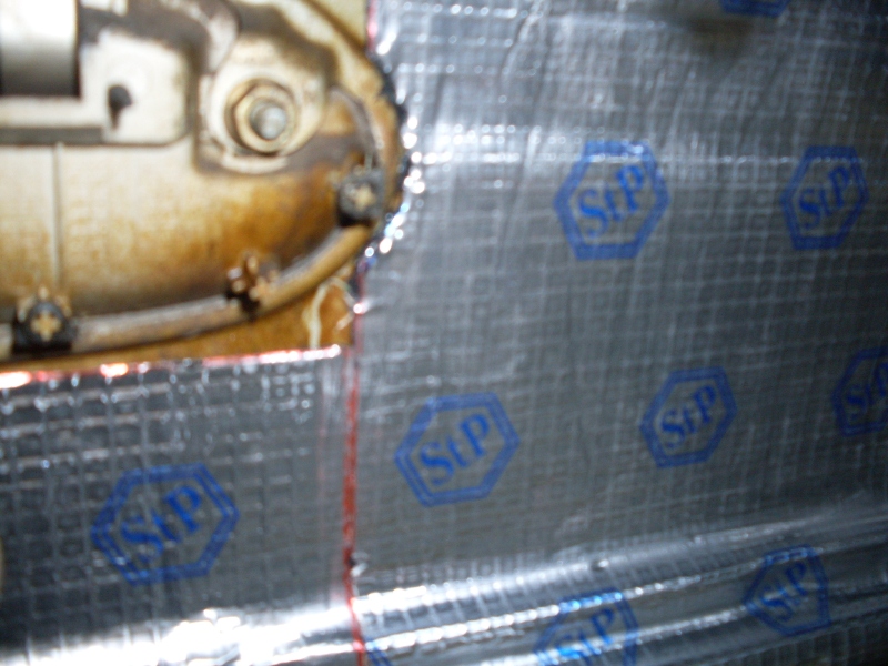

"Обход" ручки двери с внутренней стороны:
24670

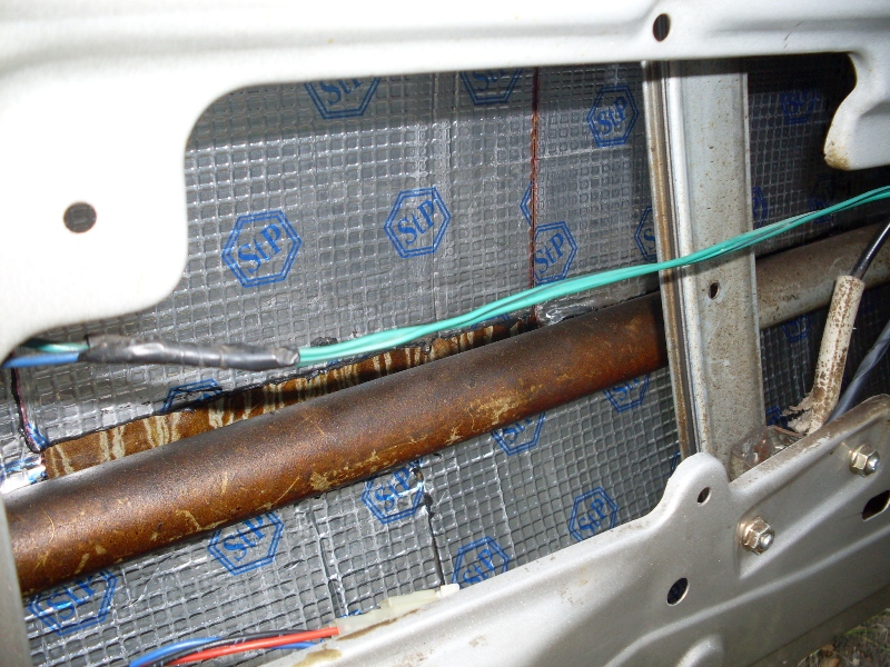

"Обход" бруса безопасности:
24671

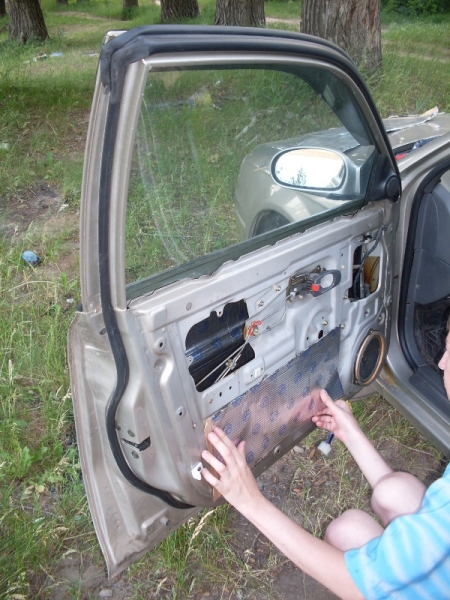

Примеряем материал для закрытия нижней ниши:
24673

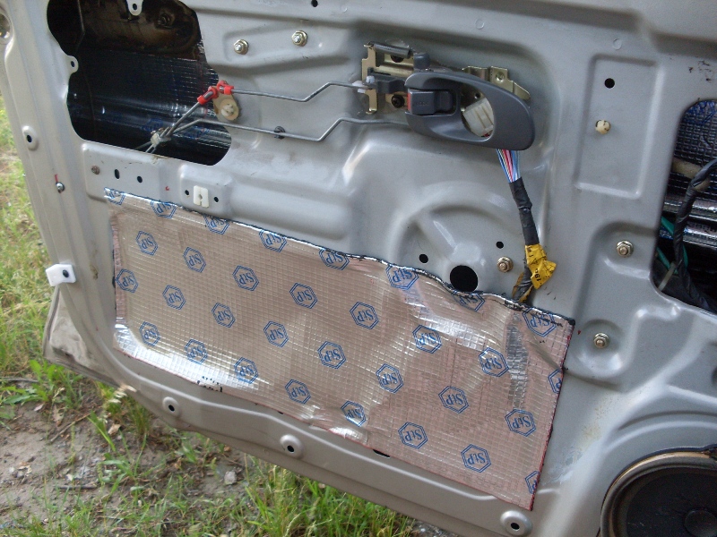

Наклееный материал:
24674

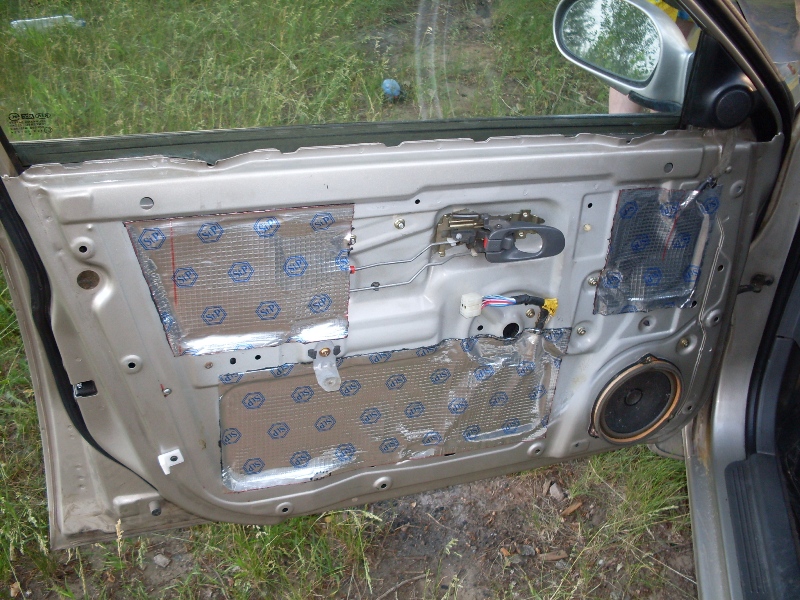

Что в итоге получилось:
24675

Стало лучше, чем было со штатной. Двери приятно потяжелели и стали закрываться мягче. Порог громкости звука возрос - если раньше обшивка двери звенела уже на половине громкости, то сейчас звенит на 3/4. (но все равно звенит - подозреваю, что из-за неплотного прилегания блока электростеклоподъемников к обивке). На другой стороне (пассажирской) посадил блок стеклоподъемника на супер-клей "Момент" - ничего не звенит нигде. Думаю сделать аналогично и на водительской.
