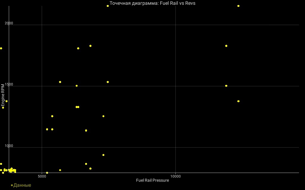

Паш, а если делать самому приблуду для проверки форсунок на слив, там длина шлангов имеет значение, и какие шланги ставить?
и раз давление нормальное, значит форсы живые?

15 минут на всё про все.
Тонкая, длинная головка на 10мм и магнит на длиной ручке весьма помогают в этом деле.
Ну и крутить на теплом моторе, если не уверен когда последний раз выкручивали — брызни на свечки керосину заранее, и перед откручиванием чутка качни в сторону закручивания.

Вчера поговорил на сто, посоветовали начать с замены фильтра.
Заправился
Купил фильтр, поменял. Завел, на холостых нормально, включил драйв нормально работает. Оставил и пошел домой.
Примерно через полтора часа вышел, завел все хорошо. Включил драйв заколбасило. Поставил на паркинг, погозовал. Включил драйв не колбасит, но поехало вяло. Через пару км все нормализовалось. Жена предложила скинуть клемму акб. Как приехали за сыном в колледж. Скинул клемму.
Потом ездили по магазинам пол дня. Машина по часу стояла. Все хорошо.
Сегодня утром завелась и не заглохла. Правда температура на улице на два градуса теплее чем вчера. До работы доехал прекрасно, без провалов и колбасни.
Что помогло, фильтр, потепление?
