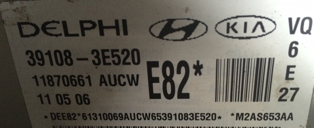

я так понимаю нужна эта наклейка? 31157

нет не эта наклейка нужна, нужна фотка со всей наклейкой блока управления.

вот, держи 31158

а фото крупнее сделай чтобы весь блок влез в фотку.

Можешь не делать, все что нужно уже и так понятно.
в общем либо искать тебе мозг от той машины где стоял этот мотор, либо делать нормальный мотор из двух.
в первом случае нужно будет ковыряться с привязкой ключей и проверкой распиновку блоков, во втором изучать можно ли переставить головки на низ от другого мотора.
У меня вообще впечатление, что L6EA это мотор под LPG изначально (Liquefied petroleum gas), и тогда ждать нормальной работы на бензине такого мотора вообще нет смысла…
