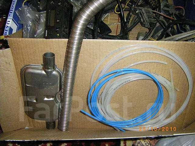

Re: вопрос тем кто ставил webasto на карнивал3
Сообщение p-taurus » 03 дек 2012, 14:31
шланг у меня синий, как тут — Изображение
на счёт тройника ты вроде всё правильно говоришь, но так как система то герметична топливо будет сосать из бака, не может насос из замкнутой системы насосать так, чтобы ниоткуда воздух взялся.
у меня есть сигналка с автозапуском + доп канал, на который я хочу повесить вебасту.
машину завел и включил вебасту, минут через 10 машина прогрета.
