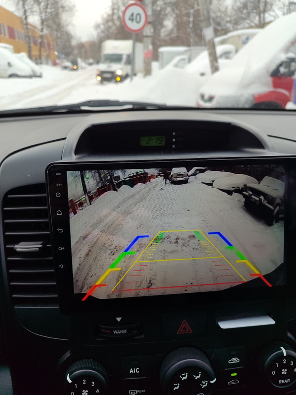

в итоге поставил TEYES СС3 , я доволен, заодно и камеру заднего вида поставил :)

Dracula писал(а):в итоге поставил TEYES СС3 , я доволен, заодно и камеру заднего вида поставил :)
Ого телевизор.
Интернет как прицепил?

Dracula
Если не быть скупердяем как я, то в бардачке есть выходы, там и под сим карту, достаточно вставить, а так точка доступа с телефона. Штатный юсб тоже можно подключить, работает)

Dracula писал(а):TEYES СС3
Она 9" же. те не влезла в стандартное окно? почему-то не видна фотография.

у меня 4, 2 думаю будет мало. там машины редкие у нас, так что рамка в целом что видел ток одна и всегда выпирает. Из минусов что зимой печкой на обдув включать, иногда экран своей жизнью начинает жить и включать рандомно что то.
