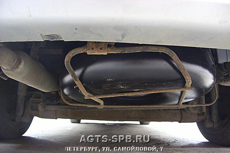

Сообщение AndreyMax » 21 май 2014, 09:03
балон вот так
железки вообще вырезал и выкинул
мозги слева около расширительного бачка
редуктор справа (рядом с воздух-фильтром), в общем-то очень удобно поставили
Сувж, Я

Сообщение m6s4i » 21 май 2014, 13:49
AndreyMax писал(а):балон вот так
а у меня железки оставили и нисколько не жалею, уже несколько раз основной удар при парковке назад приходиться на них (задом к тротуару когда катишься)
PS стоит парктроник и камера заднего вида, но поскольку авто длинное пытаешься по максимуму убрать "морду" с дороги.

Re: Установка газового оборудования на Carnival
Сообщение Rjenich » 21 май 2014, 16:02
Спасибо за фотки…
Тоже решил ставить редуктор рядом с фильтром и подогрев ред. сделать от подогрева дроссельной заслонки, последовательно. Сначала на редуктор и потом на ДЗ. Мозги с левой стороны тоже думал ставить, чтобы не грелись и не глючили.
Баллон так же собираюсь вешать на двух болтах, должно получится похожее как на фото:
Только не совсем понятно, где просверливать отверстия под штуцера… имею виду, в коллекторе ведущие впуск у дальнего ряда цилиндров?! У ближнего ряда цилиндров у радиатора проблем с врезкой штуцеров не должно быть.
Как расположились форсунки, и декоративная накладка на двигатель осталась на месте или сняли?
Сообщение AndreyMax » 21 май 2014, 16:44
Rjenich писал(а):Как расположились форсунки, и декоративная накладка на двигатель осталась на месте или сняли
фотку врезки у дальних — обещаю потом сделать
я сам снимал впускной коллектор, чтоб отдельно врезали, чтоб стружка в клапана не улетела
а установщики отказывались снимать задний блок ((
а не… я снял только объединительную железку с 6-тью дырками
а в трубы затолкал пыжы на проволке, на глубину ниже будущих дырок
потом высверливали, пылесосили и вытягивали пыжи…
тор как на фото — не факт что удачно получится
потому-что надо достаточно НЕ высокий тор, а такие надо очень хорошо искать
или же полно-телый — такие тоже трудно ищутся
например — stako g11 — http://www.gazland.ru/product_info.php?products_id=878
у меня — кажется 250 х 650 с внешней дыркой — это 68 литров, я заправляюсь макс — 61..62 литра (
диаметр больше 650 — кажется уже проблема поставить, но по идее — 680 кажется еще влазил
от балки до балки…
ну и по высоте.. чтоб попой не чиркать
форсунки получились в 2 ряда
один на стенке в салон
второй — прям за накладкой
она осталась
