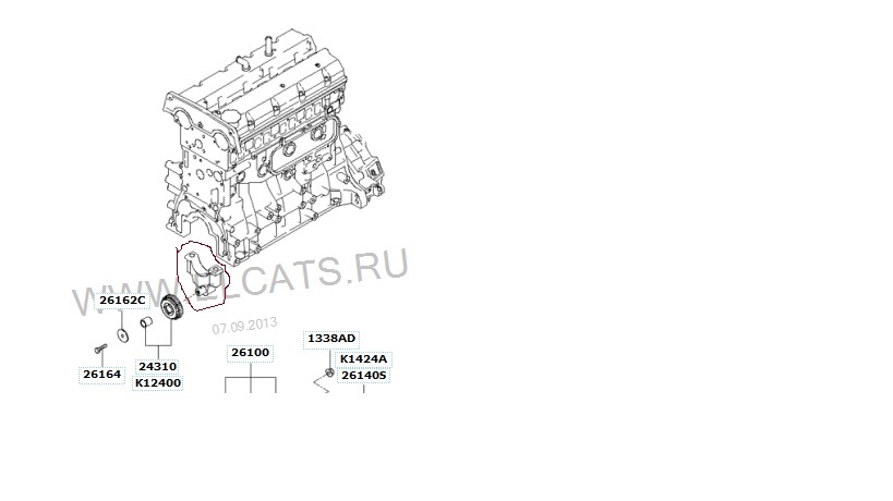

несовпадение меток на распредах это смещение фаз ГРМ, а это лишняя ударная нагрузка на и так уже нагруженную ЦПГ дизельного мотора, а результат может быть интересным.
а ты можешь пальцем показать в каталоге какую втулку съело?

Сообщение ni-ni » 08 окт 2013, 11:59
К12400 это шестерня с втулкой. Остатков втулки вообще не нашли.
