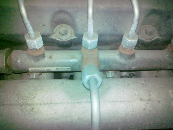

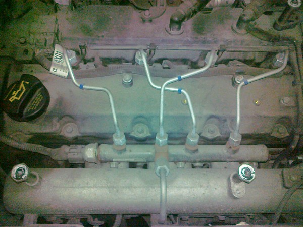

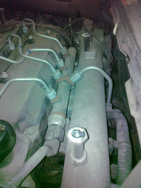

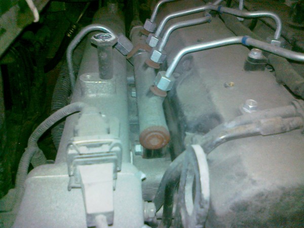

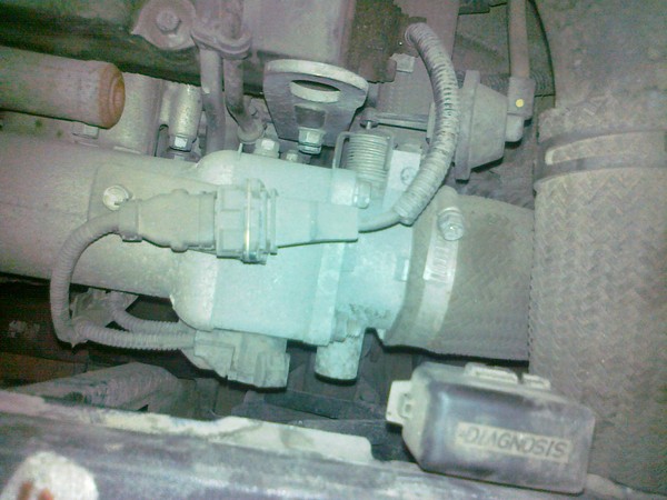

Сообщение ni-ni » 19 дек 2012, 13:04
нет их там у меня и разъёма нет.
предвидя следующий вопрос KNHMB76137S177986
Добавлено спустя 21 минуту 11 секунд:
а вот что выдаёт гдс. блин как картинку вставить из ворда?
короче гдс выдаёт только номер реле свечи накала а если тыкать на свечу то пишет "информации нет"
и впускной коллектор у меня не такой.
что у меня за двигатель стоит???? :cry:

Сообщение igors » 19 дек 2012, 14:17
ni-ni,видишь над рукой две гайки на 10 ? (вид со стороны коробки)
Туда приходят два толстых провода плюсовых .
Там спираль нагрева еще видна ,если в патрубок воздушного коллектора заглянуть.
Ничего похожего у себя не встречал?
Скинь толстый шланг подачи воздуха с воздушного коллектора ,он у тебя на 4 фото под хомутом сидит.
Там и будет стоять подогрев .
Хотя если тропический вариант :roll:
